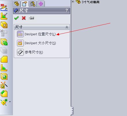

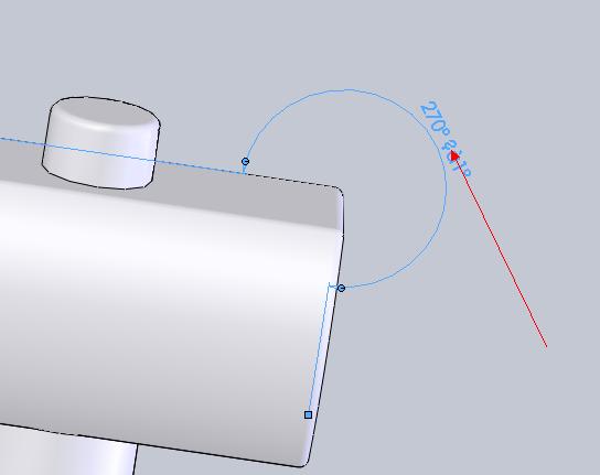

可的以呀,直接点智能尺寸,选择位置尺寸,然后点选两平面即可出现夹角角度!如下图所示:

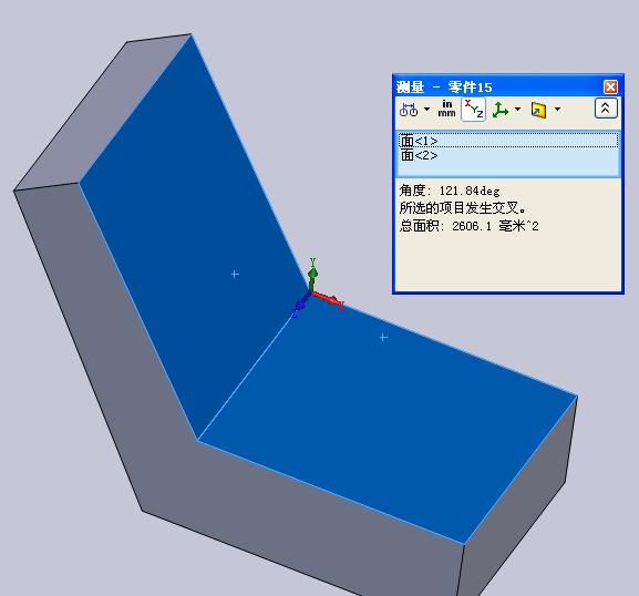

发表于 2008-11-10 18:49:49 | 显示全部楼层 来自: 中国吉林吉林市
用测量工具可以测两平面的角度的啊
