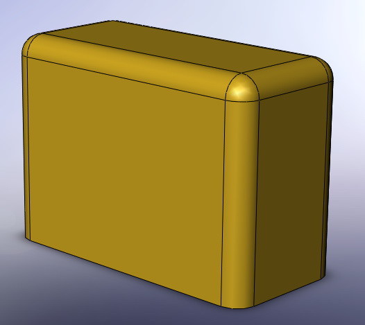

显示切边可见有什么具体应用?
发表于 2008-11-8 16:14:09 | 显示全部楼层 来自: 中国浙江温州
切边不是轮廓线。以图为例
切边可见
切边可见

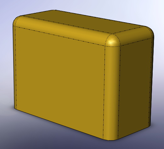

切边显示为双点划线
切边显示为双点划线

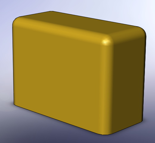

切边不可见
切边不可见
