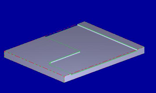

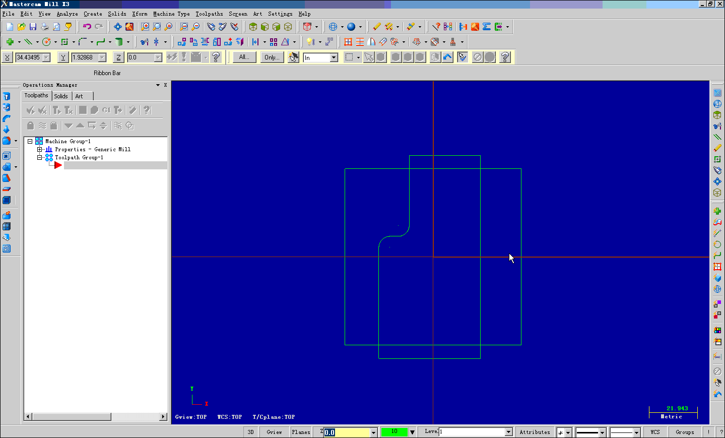

大家帮忙看看这个零件要加工当中凹下去的那部分,应该选择哪个刀具路径呢?/ l) |/ V' [7 K8 ^+ r  \

辅助边界,挖槽不可以么

平行式的吧,干净。

 楼主| 发表于 2008-11-9 16:17:48 | 显示全部楼层 来自: 中国上海
行是行了,但边角边角地方都是圆角呀,那怎么办?6 u( h' Q" D! D- Q. f, p
再用外形铣削路径吗?
& Q, o" Z8 B6 l- g9 V还有就是开放式部位会有残留铣不干净
发表于 2008-11-19 12:54:45 | 显示全部楼层 来自: 中国安徽蚌埠
你选开放式的,不能选两个边啊,但是你如果一圈都选又不是开放式的了,那样肯定会留下圆角的,建议你使用平行或者作辅助边界挖槽
