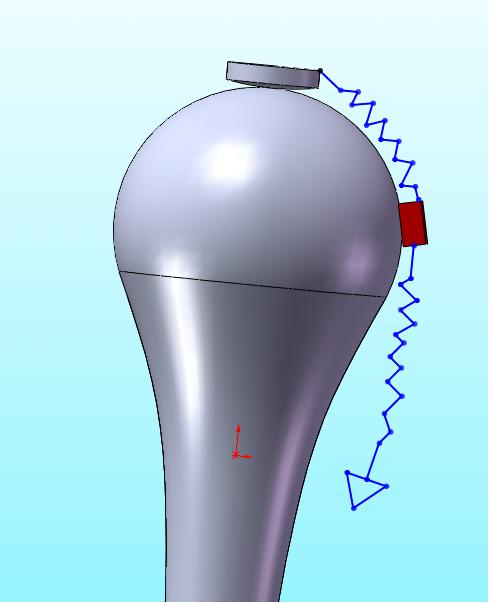

 楼主| 发表于 2008-11-11 18:23:53 | 显示全部楼层 来自: 中国台湾
这是膝关节的模型,当弯曲到最底的时候,连接髌骨(黄色)与股骨(浅蓝色)的弹簧会穿透股骨,但这样施力方向就不对了,希望弹簧能够不穿透股骨,有办法吗?

发表于 2008-11-12 10:19:05 | 显示全部楼层 来自: 中国河南濮阳
大致明白你的意思了,你是想用弹簧模拟肌肉韧带的作用。我画了个示意图,图中红色的小块是加入调节方向的(我感觉用小球更好),把它定义成和骨骼真实接触,这样就可保证弹簧的方向正确;如果弹簧较长或转角太大,还可考虑多加几个小球来调节。不知这样是否能满足你的要求,可试试看。
 楼主| 发表于 2008-11-12 17:52:11 | 显示全部楼层 来自: 中国台湾
感谢您提供意见,& |! u" I+ V% W& n4 ]7 {0 E( E4 p
这个方法我之前有试过
1 T& z( J3 o0 o& q6 a但模型计算错误,而且会胡乱抖动
9 n6 N( {9 k$ \, Y  O+ E! L后来就放弃这个方法
- Q2 e0 u+ k$ }+ p8 @还有什么可行的办法吗?
发表于 2008-11-12 21:32:44 | 显示全部楼层 来自: 中国河南濮阳
可以考虑做一个辅助机构,当膝关节相对运动时它做伴随运动(轨迹和运动都可按指定的),这样来保证弹簧力的方向随关节运动而变化。这样做可以得到很好的结果,但辅助机构要试作比较麻烦;例如:用连杆曲线来凑你所要的运动轨迹。
发表于 2008-11-13 08:38:53 | 显示全部楼层 来自: 中国河南郑州
还可以更简单些,就设定一个小立方体或球做跟随运动,路经和运动参数自己指定以保证弹簧力的大小和方向。因为上面提到的辅助机构是虚拟的并无用途,所以干脆省掉更好。
 楼主| 发表于 2008-11-13 09:04:42 | 显示全部楼层 来自: 中国台湾
谢谢!不过我要怎么得到路径和运动参数呢?
发表于 2008-11-15 11:58:24 | 显示全部楼层 来自: 中国河南洛阳
在motion里你的膝关节运动时,查看上面连接弹簧点的运动参数即可;还可以直接看它的运动轨迹,有了此轨迹,你就可以偏移一个位置得到弹簧另一个点的位置轨迹;让小球照此轨迹运动或在此基础上再改动都可以。这样甚至可以做到弹簧的张力始终不变或变大变小都行。
