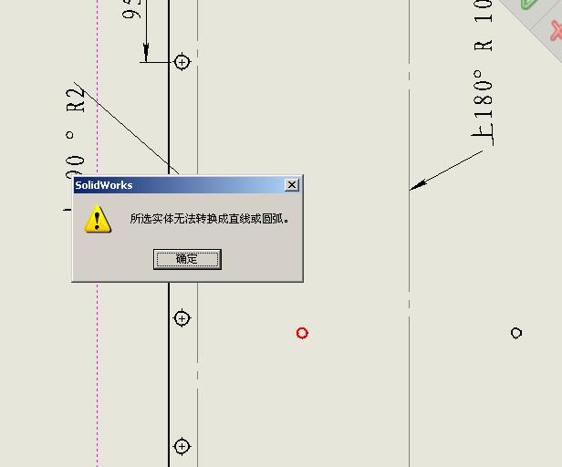

在风管钣金的外壁上打孔,怎么在钣金工程图上标注尺寸?
& c2 q5 v& L; J. ]点击圆孔时怎么老是出现"所选实体无法转换成直线或圆弧"?
发表于 2008-11-9 09:16:33 | 显示全部楼层 来自: 中国北京
所选实体无法转换成直线或圆弧?
我觉得可能是该圆与视图基准面有一个角度,虽然在视图上看上去是一个圆,但实际上显示的是一个椭圆。在垂直于圆的方向上生成一个辅助视图试一下。
 楼主| 发表于 2008-11-20 21:55:22 | 显示全部楼层 来自: 中国北京
这个孔与视图基准面有一个角度,我做这个孔时,辅助基准面就与视图基准面成一定的角度,即平面视图是一个椭圆,辅助视图是向视图,边线怎么选择?
发表于 2008-11-20 22:01:32 | 显示全部楼层 来自: 中国陕西西安
回复
转换成直线或圆弧必须得先选择平面,或选择三维草图模式。
发表于 2008-11-21 08:44:07 | 显示全部楼层 来自: 中国江苏苏州
你那个孔可能不是在这个面上的,会有点圆弧,
