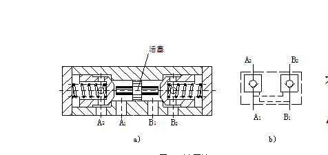

9 P. n' C+ _4 o3 L为什么当从A1进油的时候,既能推动活塞往右运动,还能和A2连通起来啊??和A2是单向阀,既然把A2连通起来了,那液压油不就从A2走掉了吗???还会推动活塞往右走??弄不明白,请朋友们指点指点,涉入液压不深,还请高手们见量问这样的问题!!!

这个问题不能单单拿出一个液压锁来说5 t- \5 l9 j& x9 u% |) a4 k
因为在a2出口肯定要接负载的 若执行元件匀速运动则a腔同样具有和负载相同的压力 如果负载的压力比活塞的摩擦以及b腔单向阀弹簧的压力大 故活塞被推动b腔导通 如果负载压力比其小的话那么b腔单向阀关闭状态 背压升高从而使负载升高最终其压力会大过弹簧和活塞所产生的阻力 活塞被推动b腔也导通+ \- ~. L* x) d3 `

谢谢楼上的朋友,你这样一解释,我有点明白了,谢谢
