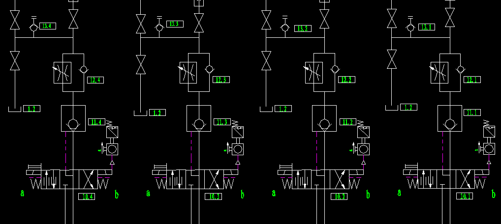

下面附件是具有四个并联支路的液压系统。哪位高手能告诉我阀是怎样集成的?是同种阀集成一块还是纵向关联的阀集成?初识液压,请多指教,谢谢!
 楼主| 发表于 2008-11-8 22:44:43 | 显示全部楼层 来自: 中国天津
下面三位阀P口为进油端!
发表于 2008-11-8 22:55:04 | 显示全部楼层 来自: 中国上海
每一个纵向上(包括换向阀、液控单向阀、单向节流阀)是通过叠加阀的形式集成的,即换向阀叠加在单向节流阀、液控单向阀上面,形成一组阀,三个阀共用一个P口和T口。液压油从P口进来以后,先通过单向节流阀、液控单向阀的P口进入换向阀的P口,换向阀换向后(假设b得电),液压油从换向阀B口依次通过液控单向阀、单向节流阀,最终进入油缸(或油马达)。

 楼主| 发表于 2008-11-8 23:13:28 | 显示全部楼层 来自: 中国天津
纵向好像不行,液控单向阀主要是为了保压,单向节流阀节流。可以采用横向的,/ W  P5 I5 W9 H3 U: g3 X+ ]1 U) ^
请问如果用一组阀依次安装在同一个液压阀块上,这个阀块是不是阀的供应商有直接配套的?6 }, j2 q/ ^; e+ m9 f$ K# A
谢谢,呵呵!

发表于 2008-11-9 20:29:07 | 显示全部楼层 来自: 中国上海
原帖由 forada 于 2008-11-8 23:13 发表 http://www.3dportal.cn/discuz/images/common/back.gif6 p+ j& u/ U* p
, D5 ]2 O. n4 F' A* x请问如果用一组阀依次安装在同一个液压阀块上,这个阀块是不是阀的供应商有直接配套的?% a& Z5 d$ Y& f! x. ^
谢谢,呵呵!
/ B8 `0 p6 X" j. P纵向当然可以了
: A* N5 b. T! P% N+ \* C以rexroth公司产品为例
3 {# S* Q, E3 x2 t& y换向阀采用4WEH16J系列阀
/ {/ _- O# M0 u9 p( Y液控单向阀采用Z2S16B系列+ ]4 f4 t; ^$ \8 W8 ?% u: W
单向节流阀采用Z2FS系列0 Y2 P9 e2 M% O% B+ G
液压阀块需要非标设计,可以要阀的供应商一并提供

纵向集成,分四组。

纵向关联的阀集成,分为相同的四组。从原理图判断,此原理图的元件应〈dg20,顾客根据系统要求参量,选用叠加阀;也可用一般滑阀。
发表于 2008-11-12 16:03:51 | 显示全部楼层 来自: 中国重庆
纵向集成,四进四出,分成四单元
