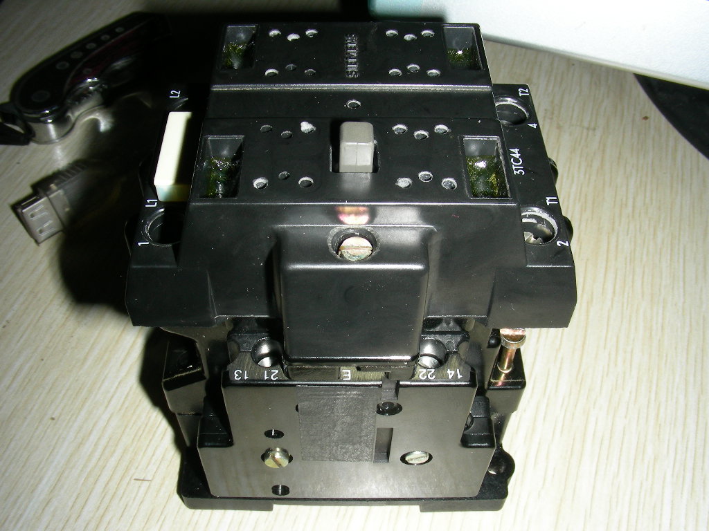

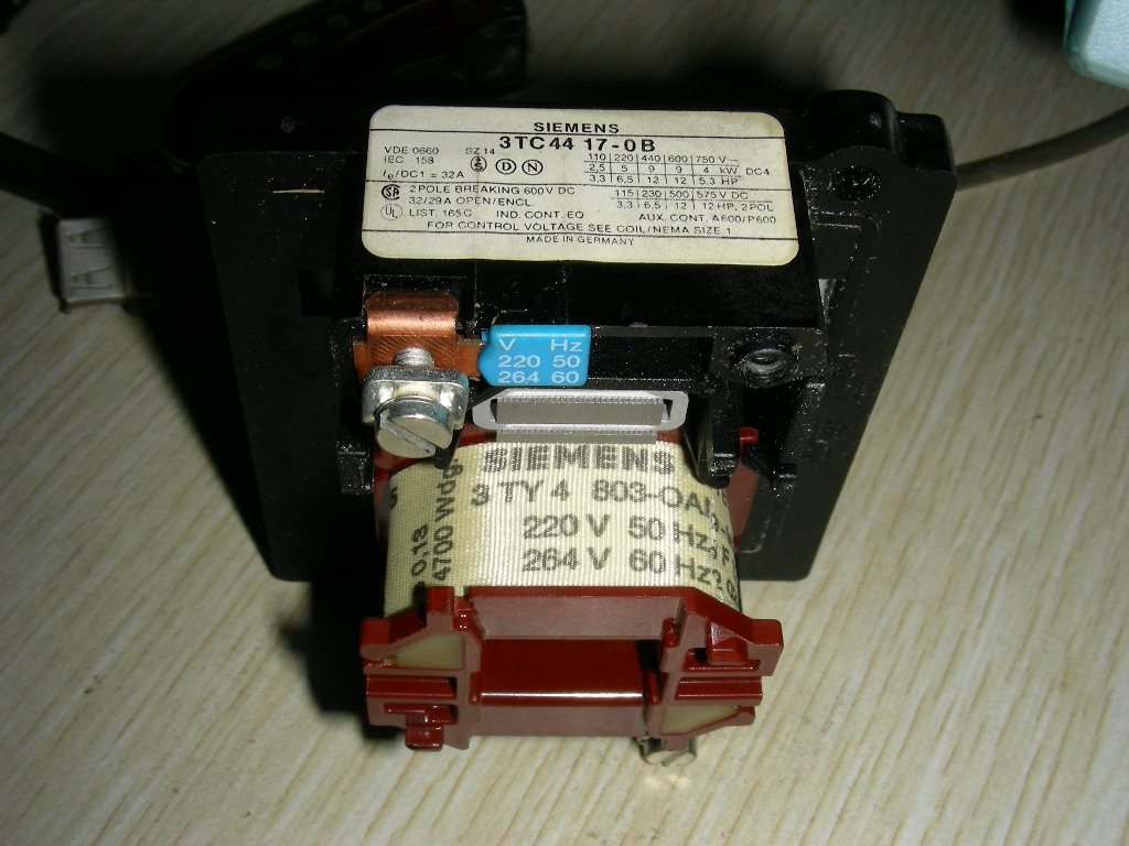

终于发上来了!库房里放了好久,今天清库要当废钢倒掉我觉的可惜就留了下来。可又不懂是什么所以发上来大家说说!一共有30多个!我想不如把银接点化下来打戒指

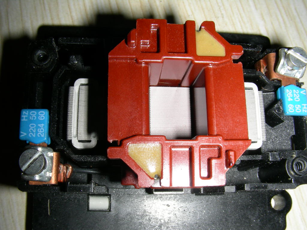

[localimg=400,300]2[/localimg]就是它,准备解刨

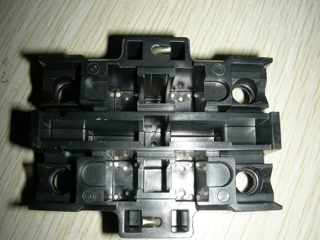

 楼主| 发表于 2008-11-9 01:05:41 | 显示全部楼层 来自: 中国山西太原
 楼主| 发表于 2008-11-9 01:11:50 | 显示全部楼层 来自: 中国山西太原

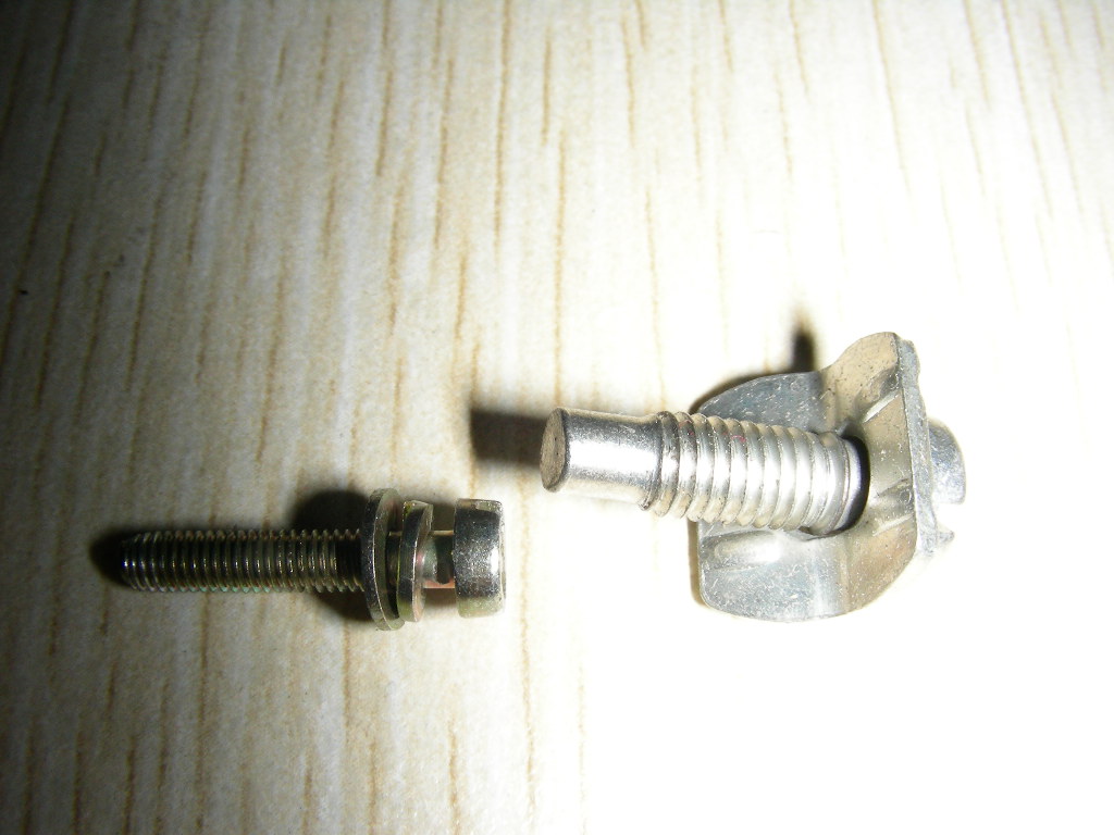

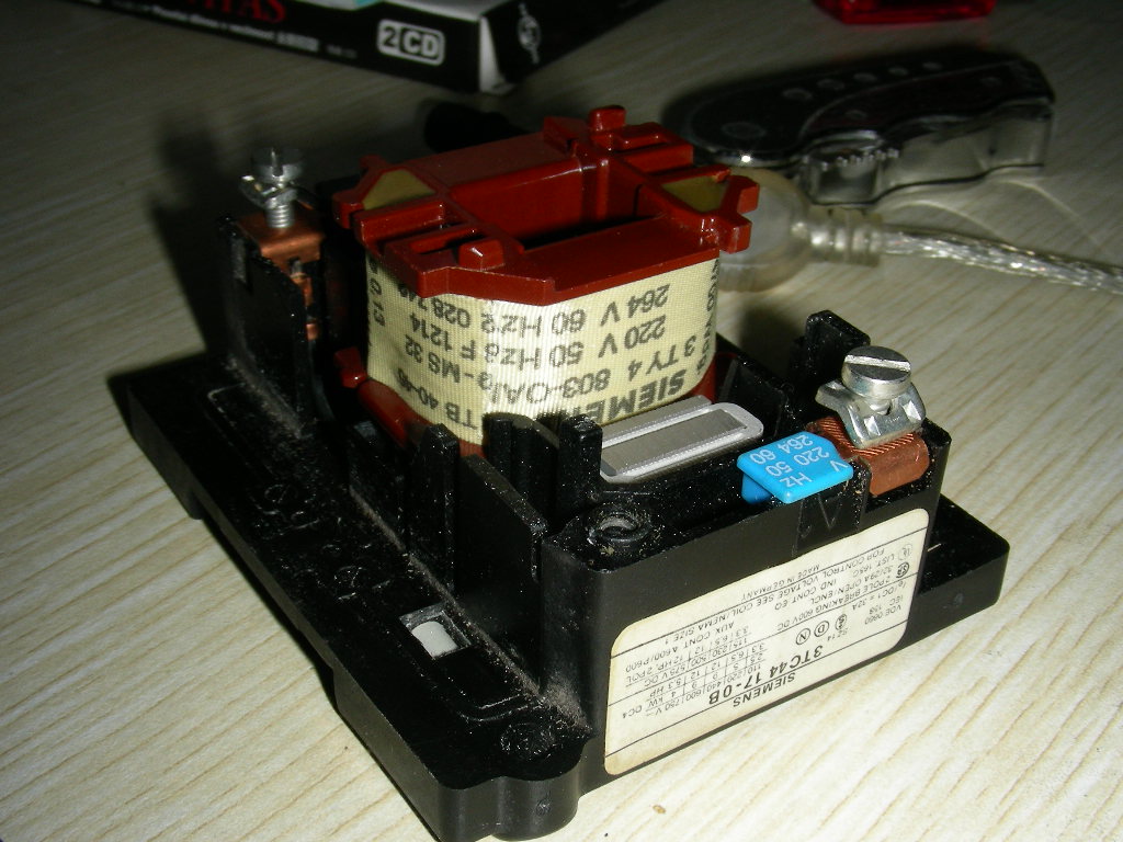

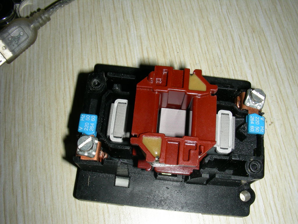

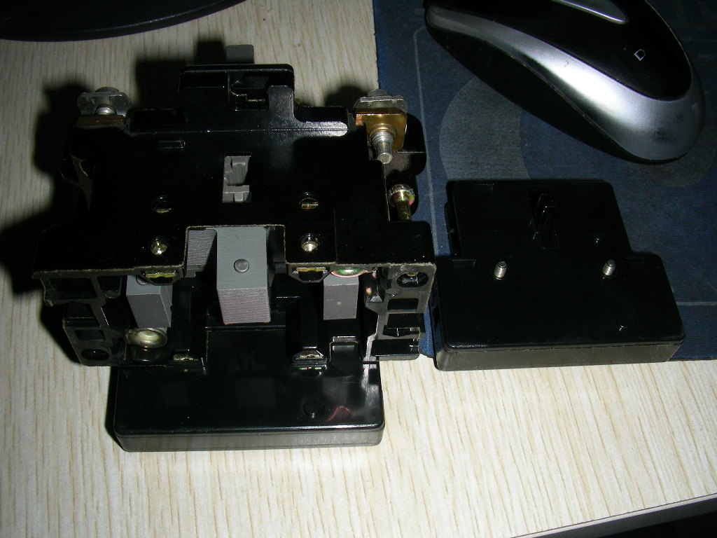

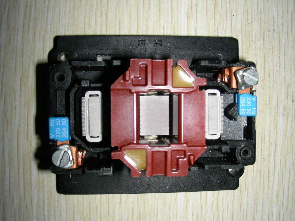

这就是产生电光火石的所在---------大脑 DSCN2707.JPG DSCN2709.JPG DSCN2708.JPG DSCN2706.JPG DSCN2720.JPG DSCN2721.JPG DSCN2719.JPG DSCN2714.JPG DSCN2713.JPG DSCN2712.JPG DSCN2703.JPG
 楼主| 发表于 2008-11-9 01:52:55 | 显示全部楼层 来自: 中国山西太原

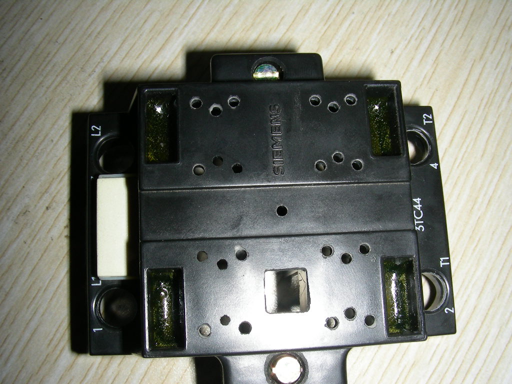

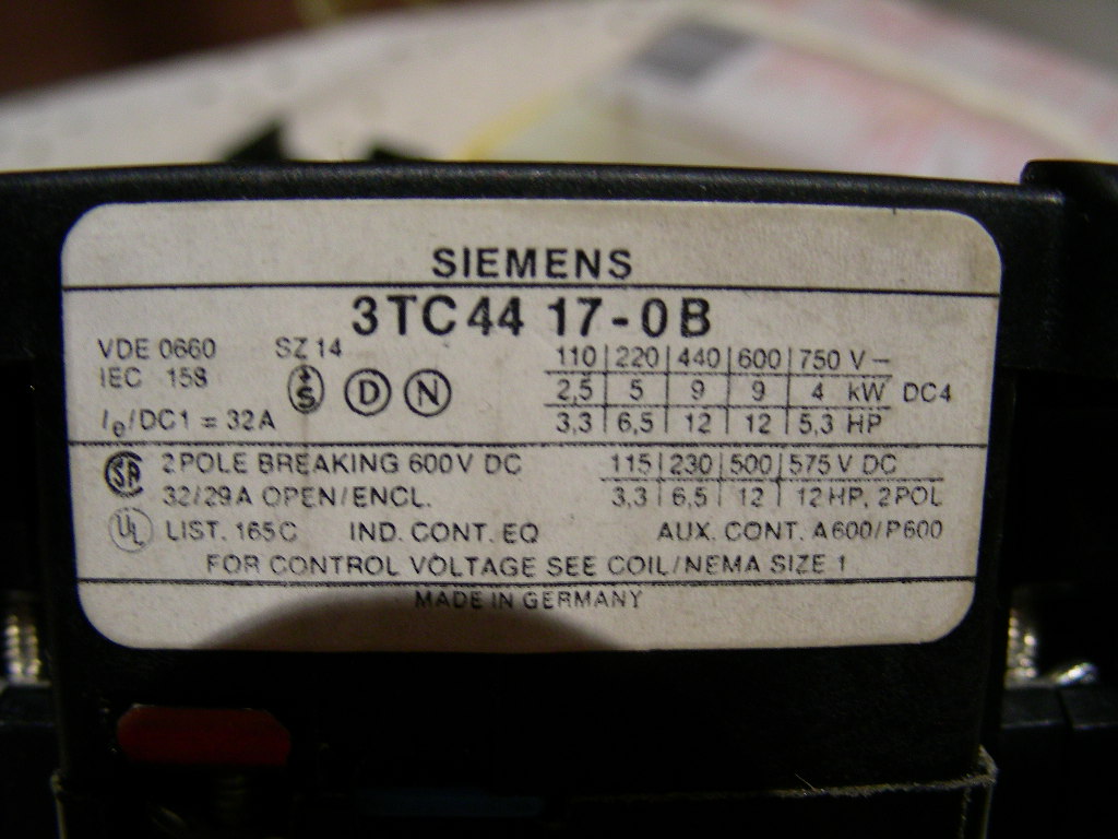

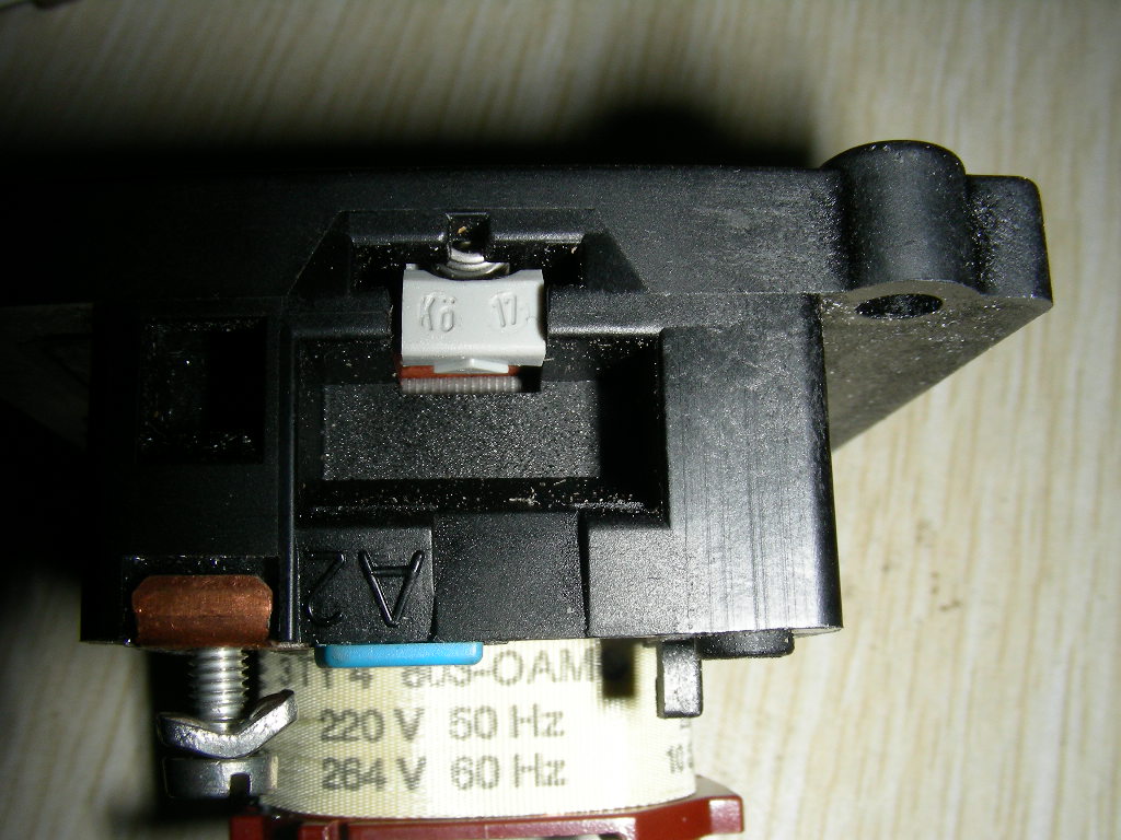

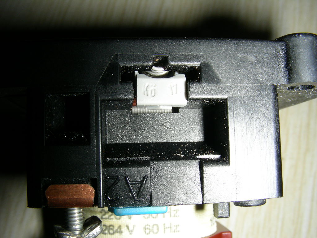

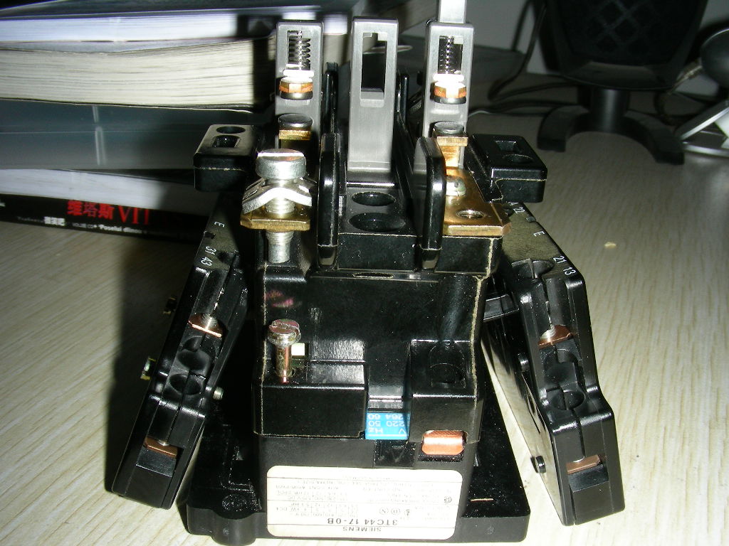

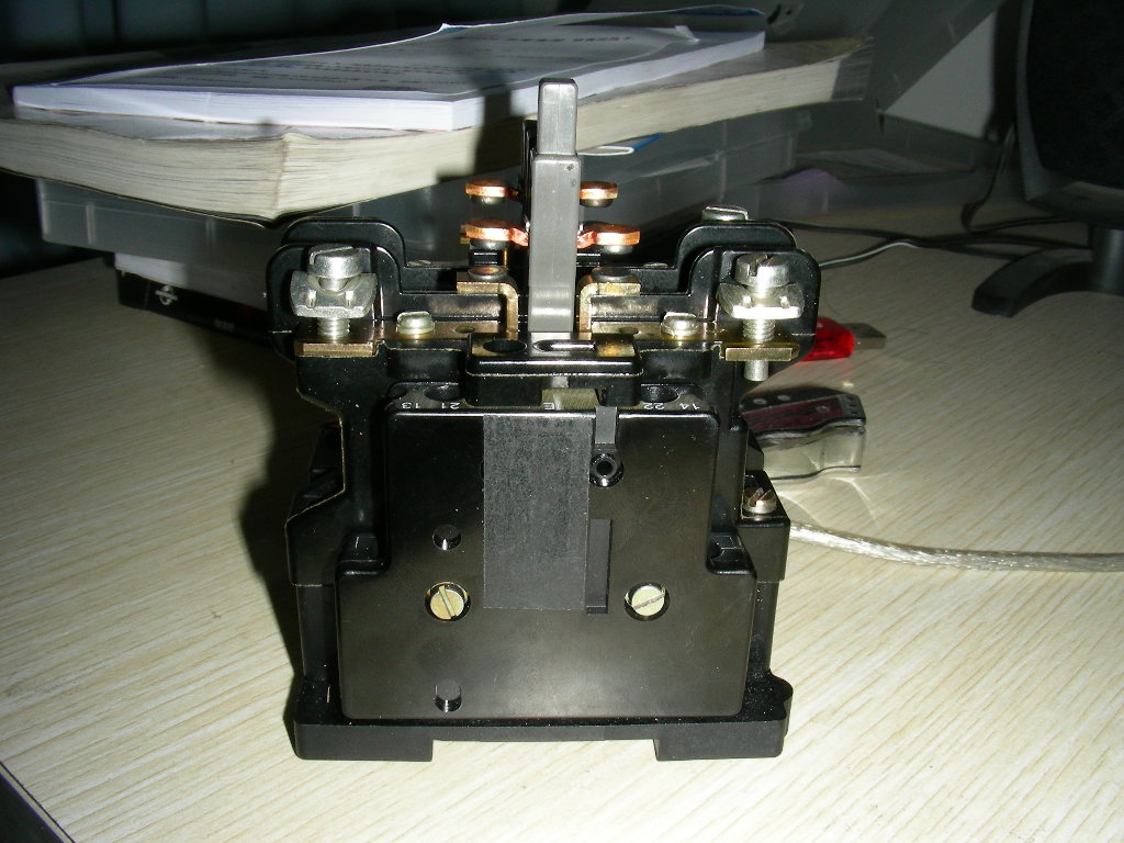

我看到它上面有好多接孔用A1A2T2LI等表示都是什么意思呢?还有标牌上写的是DC为何还有220V50HZ呢?我是钳工不懂,希望大家多多指点谢谢!

当你初学电器时,你懂么?看样本能知道多少?我是学液压的,我的经验是不懂就打开看看,向大家请教,工作原理是什么?忌讳哪些,比如那个DC222V50HZ是什么意思?别以为这个东西小你就看不上,你拆过么?我们哪的电工也只是会换新的从来没有拆开过。不锈钢不好卖,工资也降了看着那么多好好的接触器就那么倒掉了,真是崽卖爷田心不寒
发表于 2008-11-9 12:13:43 | 显示全部楼层 来自: 中国广东东莞
回复 18# wx1980223 的帖子
220V50HZ是线圈工作电压及频率;0 u- X2 ]  y, i
特殊应用接触器,用于DC切换,交流控制回路控制DC直流负载的通断;4 A# V( }8 u! [- V7 C- o' G: k- C# E
还有两对辅助触点,德国西门子的东东,扎实的很,扔掉可惜了
发表于 2008-11-9 12:25:56 | 显示全部楼层 来自: 中国吉林长春
德国西门子公司的直流接触器。
# ]  I: l" ^* n5 N8 n) H& W. J' s9 S) o1 U, h8 `
额定电流:32A (DC);
4 }0 f1 B- G1 j
, m: W& @5 D  h# o' Y) z3 `在电源电压为下列值时可控制的负载功率
( \* w, W3 h# g; k110V      220V      440V    600V    750V
5 v7 h+ W! `+ Y; t" [9 u8 J, J* V2.5kW     5kW       9kW     9kW     4kW
- f9 @/ H/ i2 S7 W8 J表中的HP,为国外常用的又一种功率单位“马力”。6 J8 J# T3 I# N  C3 D
3 \8 W/ D: `: h其中的端子标号1 L4 g& i5 y7 I; e4 x1 @
L1、L2    接电源
. {; Z% D; h) U* Q/ {T1、T2    接负载
0 `% F3 h' B/ \; U2 nA1、A2    电磁线圈两端
3 ~! |0 ]9 x/ D2 U0 w# H3 U6 H9 c0 `6 A, K4 ~

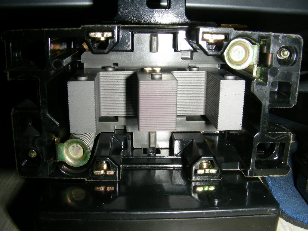

标注220V 50Hz 和284V  60Hz的那个是电磁线圈,这是它的额定电源电压:220V50Hz或284V60Hz。正如有些交流接触器用直流线圈控制那样,这个直流接触器用的是交流控制。从有其铁心结构的那张图中就可以看出,铁心用的的叠片,还能清楚的看到铁心端部的短路环,所以其电磁机构是交流的。
3 |) z' |* `: V2 h
/ h! m, C( F. S$ _& F- F这种接触器的价格很高,一般都超千元,30多台,实在可惜。
5 h: X2 l& H7 T# j% J# v8 G/ I" \* E/ w$ Y5 u' C9 M
[ 本帖最后由 pangpang 于 2008-11-9 12:38 编辑 ]
