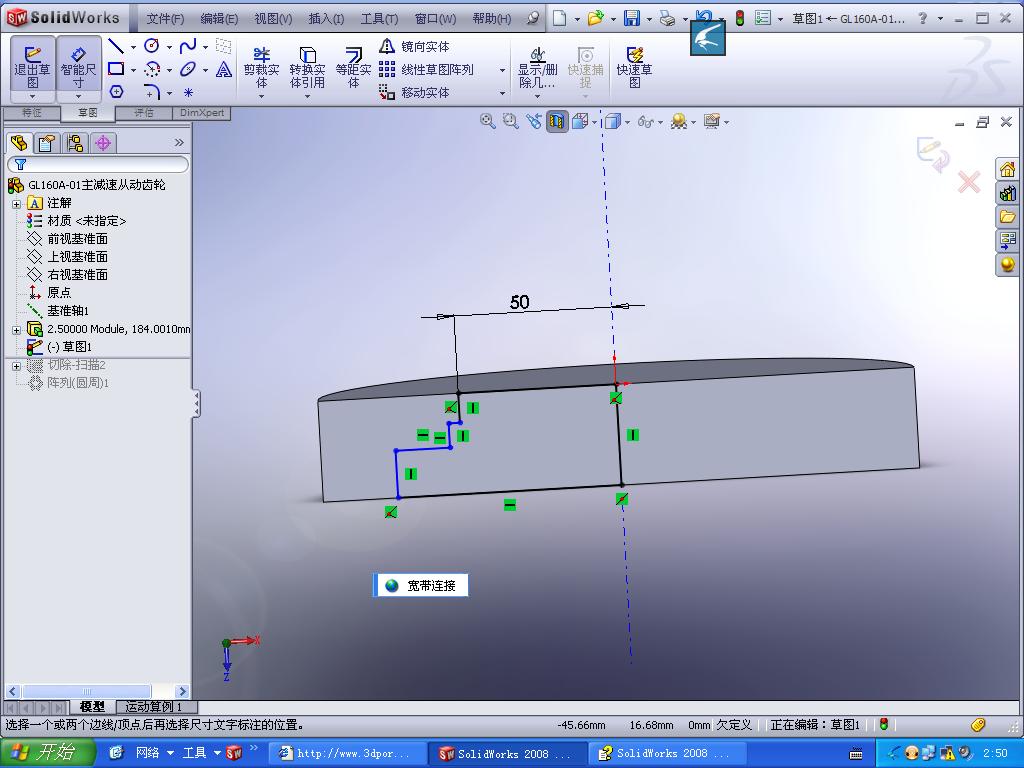

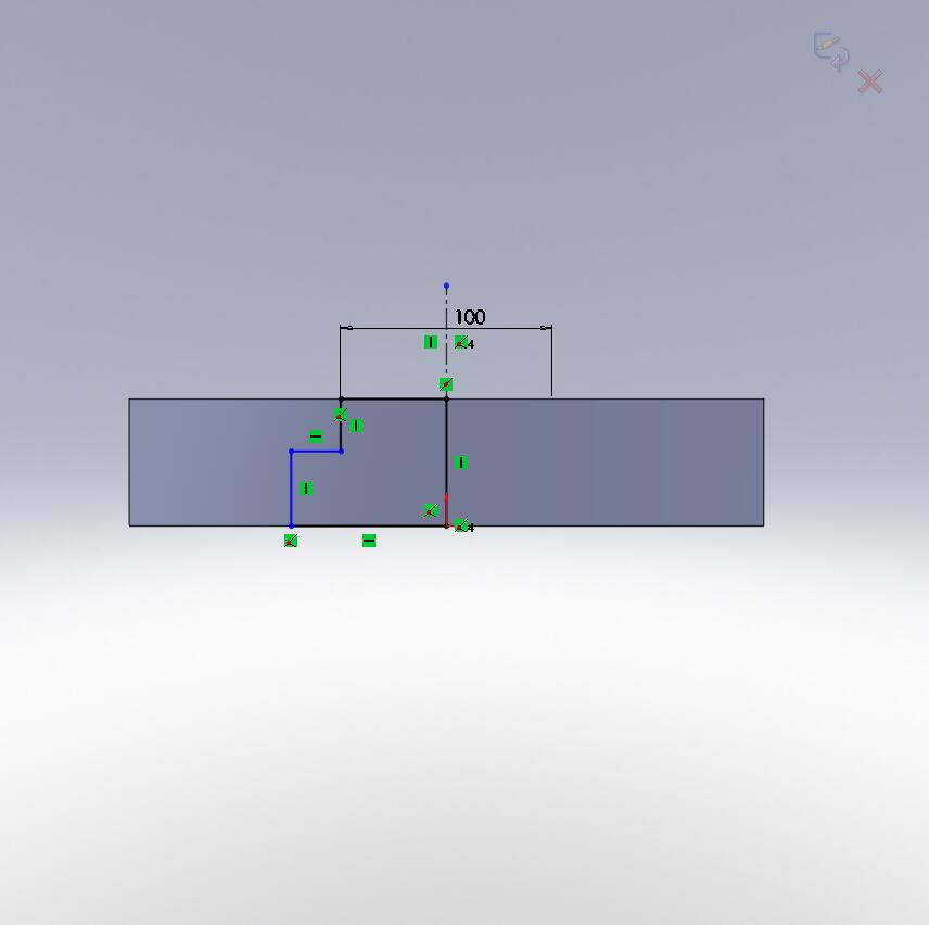

我在用草图画时,想标直径100,可怎么标都标不上,见下图,请高手指教& u4 L7 C. K+ C, W1 }+ T% N

标尺寸时把尺寸拉过中心即可
发表于 2008-11-9 08:28:54 | 显示全部楼层 来自: 中国山东潍坊
补充
必须标注在中心线而不是实线,然后拖到中心线的另一侧,即会显示双倍尺寸。重新编辑或是生成工程图是会显示直径符号

谢谢各位,, e: P- k2 ~: V1 S" E' e
可我拖不过去啊!
: m9 f4 Y' a# y8 H7 Y+ s" O" I点鼠标左键就直接出来尺寸啦!" q3 @; |) C6 t* t
还是要请高手再指点一下!  X7 X" k, p1 E: w
我用SW2008版本的!
