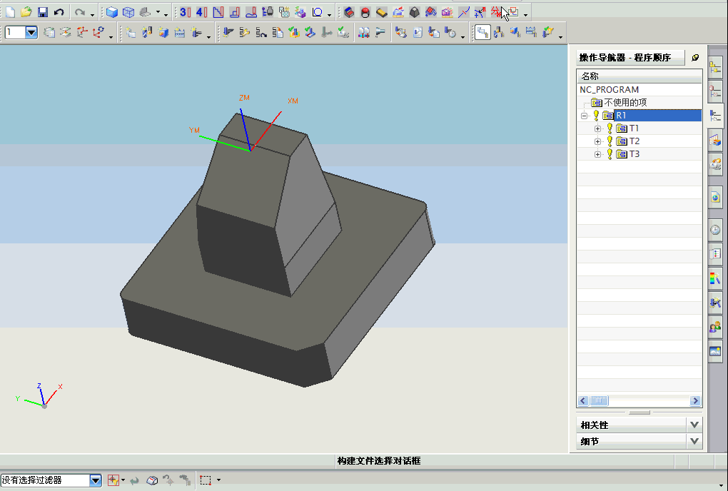

1自动后处理更改问题!
2 S3 a% v5 i0 |- X) B为什么把我们公司的后处理文件:TCL和DEF. z: Y- A9 I) f- h4 m' T
增加进去后,自动后处理之后提示找不到“XL”文件。这个“ XL”是什么呢?请知道怎么处理的朋友指点一下。还是外挂本来就不能更改后处理?
8 [! E& J1 J  O5 m6 ^. B5 { 1.jpg 9 j! a) s1 z9 h: G0 X1 \: t3 j% n

用进玉后处理完成后会自动打开创建程式单的工序,其他的后处理没有提供这个工序需要的参数,当然会出错了。如果不是很懂后处理编制的,想把自己的后处理修改成进玉那样基本是不能成功的。% L5 u2 X5 D+ B# ^6 u& o
还是老实把进玉的后处理改成自己想要的效果吧。我是这样做的。
