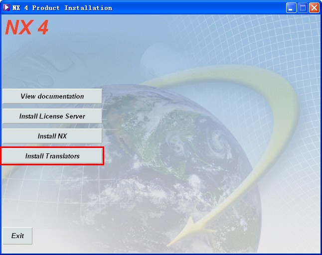

发表于 2008-11-10 22:27:17 | 显示全部楼层 来自: 中国安徽芜湖
把ug的安装界面里面有三部分:
. R% r) z" s+ t8 D" zug readme
5 j# ]0 s+ S$ o1 kug NX**' C4 ~1 x: Q, ~& @# f# V* H3 e
ug translate
7 v- p! t; O. m: r8 d: x! }  h你看一下就知道了,9 ~- s! x7 y  V, l# S
我的安装文件都删掉了,, u1 t5 i' V& Q. r- k; P- \. K( G
否则截个图给你
发表于 2008-11-11 06:21:59 | 显示全部楼层 来自: 中国山西朔州
给你来个截图看看。
