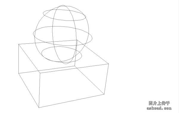

方法一:JPGOUT命令
& E- B# _6 e3 _特点是简单高效,图片文件比较小,传输方便,但像素较低,不太清楚。适合线条简单,仅为说明问题的场合。

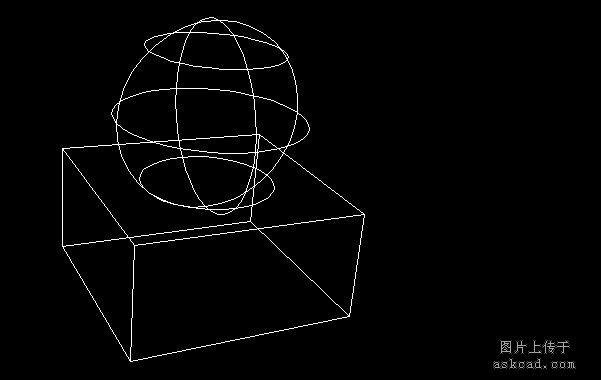

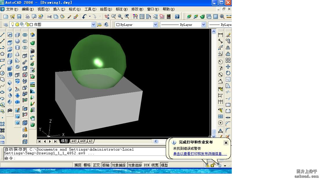

从CAD图导出JPG图的方法汇总
方法二:print screen快捷键CAD设计论坛.u+|1[;f E _
) L. ^( A5 A; B0 w此键在标准键盘上都有,按下后图片已经保存在WINDOWS的剪贴板里面。需要在图片编辑软件(如“画图”)中"粘贴",然后另存为JPG文件。文件大小适中,屏幕上所有元素都有,可能需要在图片软件中简单编辑。(askcad.

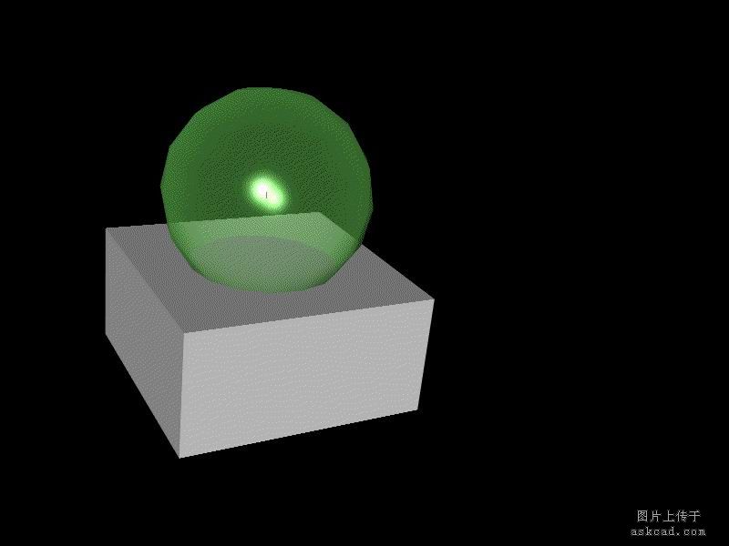

从CAD图导出JPG图的方法
方法三:渲染到文件www.askcad.com4g2y!U4J%G*N/Z*_1C
2 \4 ^' u/ x6 `: J! Z/ p在渲染窗口的“目标”选项的下拉框里选择文件。像素大小可选,我这最高是4096X30一般选TTF格式,然后在图片软件中打开,另存为JPG。(a
