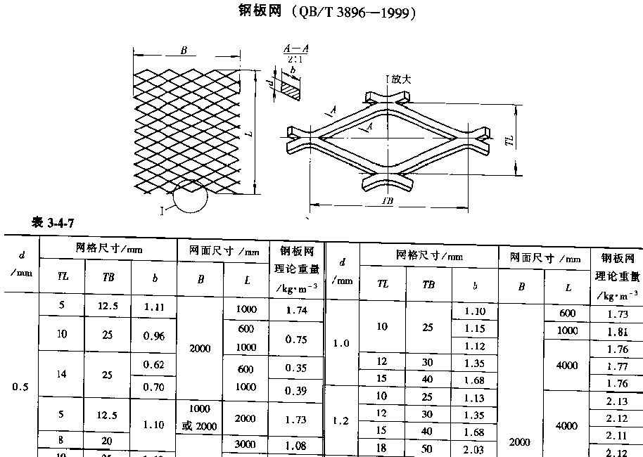

[求助] 请问有谁知道网板的度数问题啊!
发表于 2008-11-9 20:04:11 | 显示全部楼层 |阅读模式 来自: 中国重庆

网板的度数问题??是指孔的密度吧!一般是用目来表示的

用钢冲剪后拉制的网叫钢板网,其尺寸规格是按长短节距标定的,这菱形锐角的度数近似40°。见下图:+ i0 p4 I3 K1 V% q
