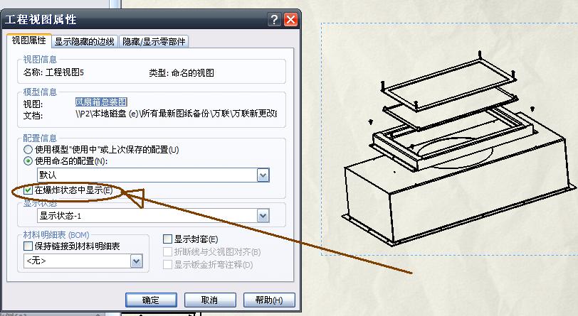

我想做张爆炸工程图,完成装配体,做好爆炸后,进入工程图后,出来的还是装配体,不中爆炸视图,望哪位高手指点一下,谢谢

谢谢
问题解决谢谢
