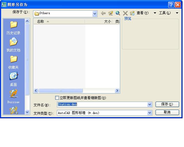

[已解决] 如何将外来图层转化为本公司的标准图层
发表于 2008-11-9 20:23:20 | 显示全部楼层 |阅读模式 来自: 中国安徽合肥
各位大师们:急!谢谢
发表于 2008-11-9 21:56:27 | 显示全部楼层 来自: 中国辽宁鞍山
先制作一个CAD的标准文件——DWS文件,然后将外来的文件与DWS文件进行检查即可
发表于 2008-11-10 07:52:25 | 显示全部楼层 来自: 中国黑龙江齐齐哈尔
原帖由 maoyangmy 于 2008-11-9 21:56 发表 http://www.3dportal.cn/discuz/images/common/back.gif. g; v# l5 w! }8 `& c! W# j* E
7 ^  d0 @: W: T1 E( I
请说明一下具体的操作方法,看来这个问题不止一个人想知道呢
发表于 2008-11-10 10:59:57 | 显示全部楼层 来自: 中国辽宁鞍山
可以建立一个空文件,设置好图层等信息,然后另存为DWS文件,再用工具->CAD标准->检查功能来做
