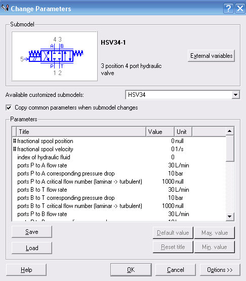

我想知道这个三位四通阀的参数怎样设定,因为我的起始电流是4mA,最大电流是20mA,但是阀内只有设置最大电流的地方,没有起始电流的地方啊,结果我一仿真,只有从0开始时,马达速度是零,事实上应该是4时,请高手指点,还有阀其他参数的设置也可以说说的
发表于 2008-11-10 13:21:32 | 显示全部楼层 来自: 中国湖南长沙
伺服阀的参数“valve rated current”只能设置一个最大值。
4 J, e  g- q. \% J5 s楼主可以把自己的控制信号设置成分段函数,
/ t, H7 M) r# U$ l& w/ G6 X8 K当输入x大于4mA时,输出(x-4);
8 q2 ~- j6 C+ a9 a+ i, A当输入x<=4mA时,输出0。8 _% y' F5 M. y2 Y
或者改变“filename or expression f(x) for fractional area ”的4个表达式,使其有零位死区,就是计算比较麻烦。

发表于 2010-3-30 09:37:58 | 显示全部楼层 来自: 中国陕西西安
& |5 P; l) d3 P) y$ O楼主可以把自己的控制信号设置成分段函数,8 k* ?/ [2 b  C) L$ C. N% x
当输入x大于4mA时,输出(x-4);
: F8 |' W% F$ P/ p$ B当输入x3 C$ c; j5 n( C3 h+ h
dennispan 发表于 2008-11-10 13:21 http://www.3dportal.cn/discuz/images/common/back.gif
- [4 X* K# T. C) ]1 a( @7 @
请问如何设置分段函数,我是新手,请赐教,谢谢!

发表于 2011-4-23 11:07:44 | 显示全部楼层 来自: 中国内蒙古呼和浩特
分段函数这样设置:
  w+ A8 ~% Q1 p8 O1 a1 X; u4 N. ?14*(x<=2)+(x-5)*(x>6)+(x+2)*(x>2&&x<=6)/ g  o; I+ c, w# h8 s% H( D
这样表达,最后输出结果为满足条件的三项中任意一项。
