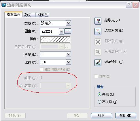

圈红圈的地方:间距怎么是灰的啊?我不能输入间距啊,我以前能输入间距的啊!!. b4 L* C7 c8 C5 u/ @" b* W2 H( _; E
求解决办法!! o( O0 {% w3 Y2 q2 J

间距与你选择的天聪图案有关,斜线的间距可以通过比例来设置,楼主可将比例调大试试看
发表于 2008-11-10 00:12:31 | 显示全部楼层 来自: 中国四川成都
那是因为这个没有办法调整的!
发表于 2008-11-10 07:46:02 | 显示全部楼层 来自: 中国河北唐山
可能是你一开始填充的属性和这次不匹配,你可以把剖面线删了从新标,然后把属性一次性调节好
发表于 2008-11-10 08:56:35 | 显示全部楼层 来自: 中国黑龙江齐齐哈尔
直接在比例里输入间距值就可以改变了
发表于 2008-11-10 12:04:05 | 显示全部楼层 来自: 中国河南商丘
天聪图案有关& F3 w* T/ C9 ?1 R) H" k4 [3 ]) M% ~
不对吧  填充图案。

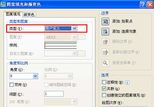

01.jpg 类型选择用户定义可以了。
发表于 2008-11-11 14:44:54 | 显示全部楼层 来自: 中国云南玉溪
通过调整比率值就能改变间距啊,图尺寸大,比率值设大些,图尺寸小,比率值设小写,实验一下就可以找到合适的
发表于 2008-11-11 15:02:04 | 显示全部楼层 来自: 中国河南商丘
是的,慢慢试就会找到合适的距离。

选择用户定义就可以啦
