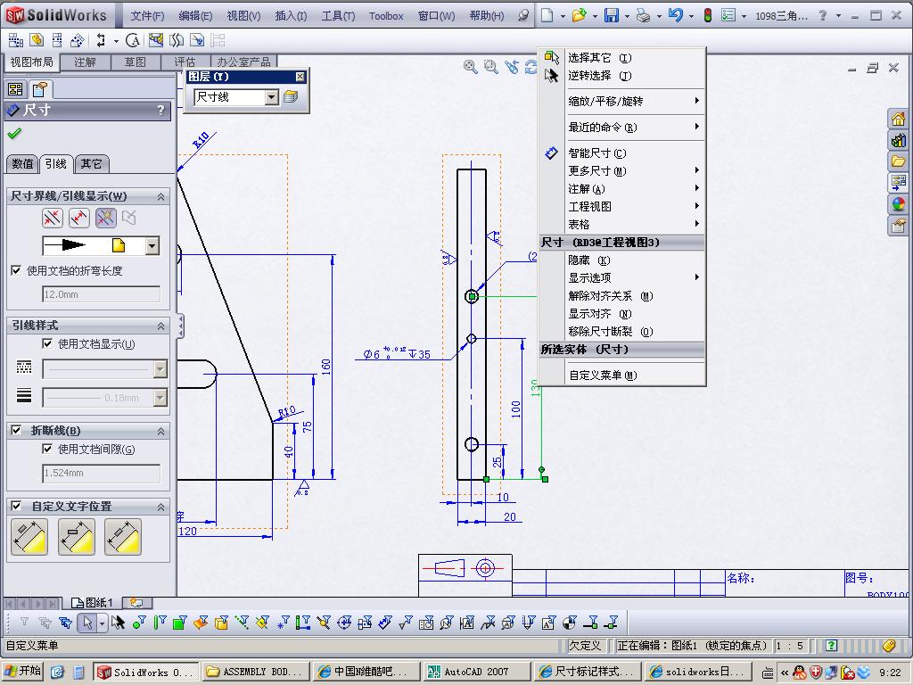

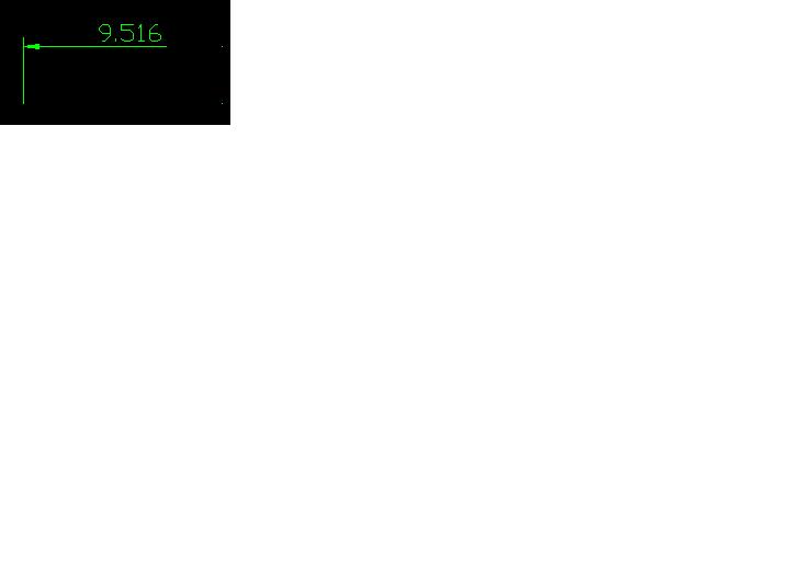

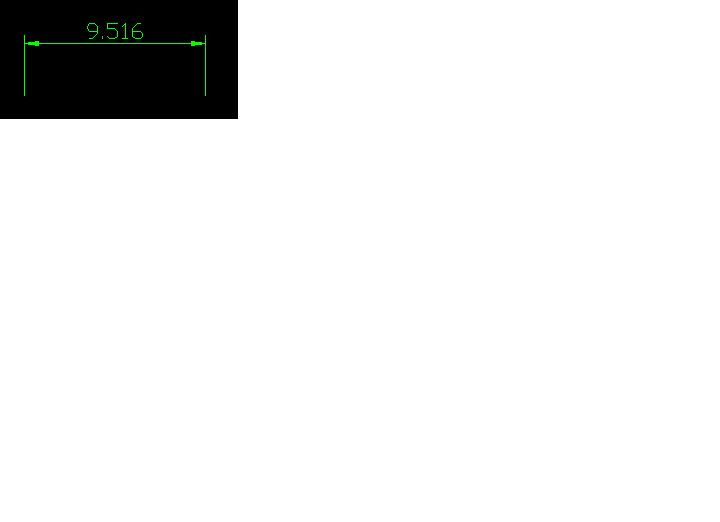

在工程图中:
) F" H+ t) j' k$ v2 U, NSW2006在标注尺寸的时候,可以轻松隐藏第二个尺寸界线和箭头使之达到图二效果,可是用了SW08和SW09我找了好久都没有找到,请各位能给予帮助,在哪里可以实现图二的标注。

 楼主| 发表于 2008-11-10 09:08:36 | 显示全部楼层 来自: 中国江苏苏州
谢谢楼上的兄弟,你现在用得SW是什么版的,好像06版的有这个对话框,08和09的都没有了,郁闷呢& ~/ w- B' c6 @2 w" `
看到了,楼上兄弟用得是07版,08和09版好像没有这个对话框

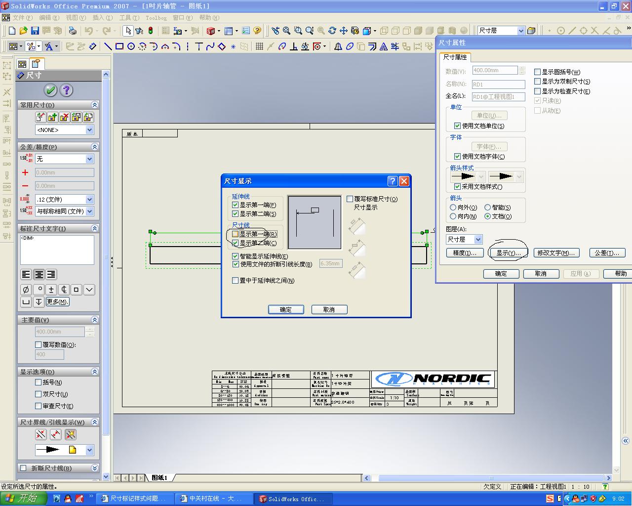

发表于 2008-11-10 09:12:31 | 显示全部楼层 来自: 中国天津
尺寸属性就有!换汤不换药!
 楼主| 发表于 2008-11-10 09:25:42 | 显示全部楼层 来自: 中国江苏苏州
不要生气啊兄弟,就是没有尺寸属性这个按钮了啊" h1 m( Z" T, |0 X9 C! y
好像都放在左边的工具栏里面了,可是里面没有隐藏第二端界线和箭头的样式,伤心
发表于 2008-11-11 09:00:22 | 显示全部楼层 来自: 中国天津
你点尺寸的箭头的绿点,点右键有隐藏尺寸线,选上就好了!我好不容易才试出来!
