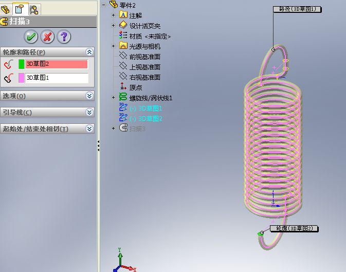

请教高手,压簧会画,拉簧怎么画???谢谢

应该同以道理吧,做螺旋线扫描
 楼主| 发表于 2008-11-10 10:13:09 | 显示全部楼层 来自: 中国河北保定
拉簧部分好作,两边半园勾怎么作,与中间部分的的如何连接?给作一个看看,谢谢
发表于 2008-11-10 16:47:21 | 显示全部楼层 来自: 中国江苏苏州
两端与中间分开做,然后把三个草图组合成一个整体曲线,作为扫描路径.

发表于 2008-11-11 09:41:23 | 显示全部楼层 来自: 中国浙江台州
我用的方法是先画螺旋线然后到3D草图转换实体引用,画出接簧引导线
发表于 2008-11-11 13:39:57 | 显示全部楼层 来自: 中国天津

正确的方法.
