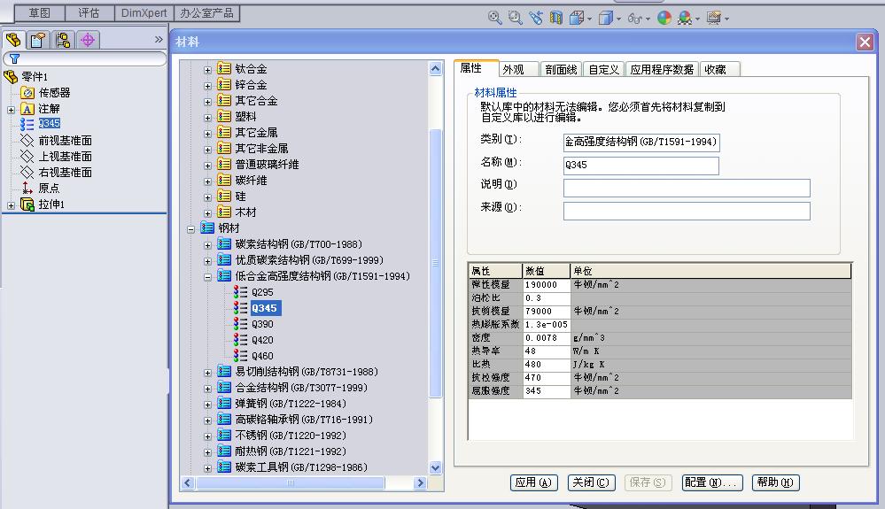

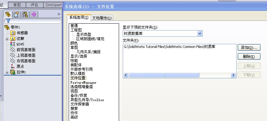

发表于 2008-11-12 11:36:07 | 显示全部楼层 来自: 中国四川德阳
指定一下材质库路径就可以用了,第二张图中黄色部分为SW2009自带的材质库,蓝色部分是我在本论坛下载的SW2008材质库。) H, Y1 G! ^& _4 \# Q
添加材质库路径.jpg # N4 |% l, c* F- ?! P" p% U

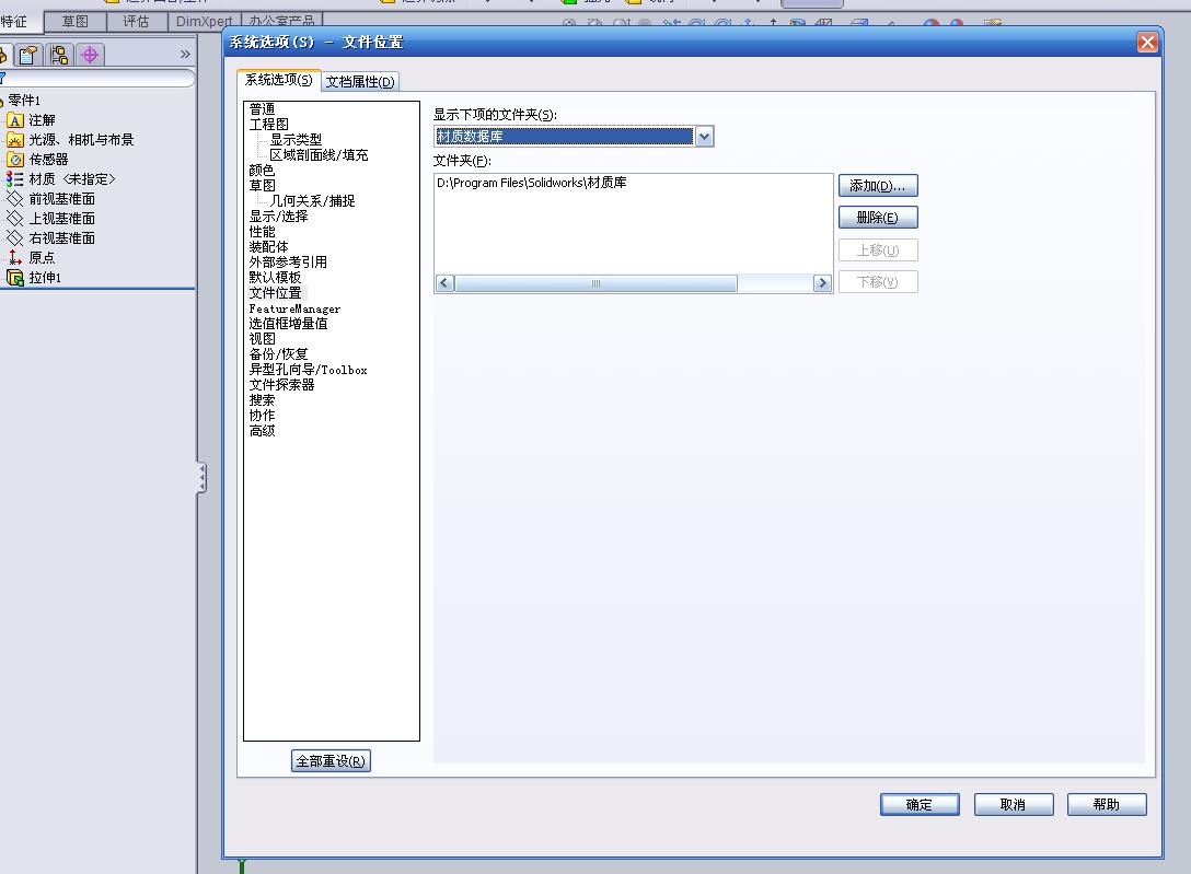

还是不行呢?( e. y3 M. U7 |+ w) f( X' h  L# y
1、指定材质库路径
# M% N. O* k* g 1.JPG & u# `( R! L6 [4 ~9 h# D

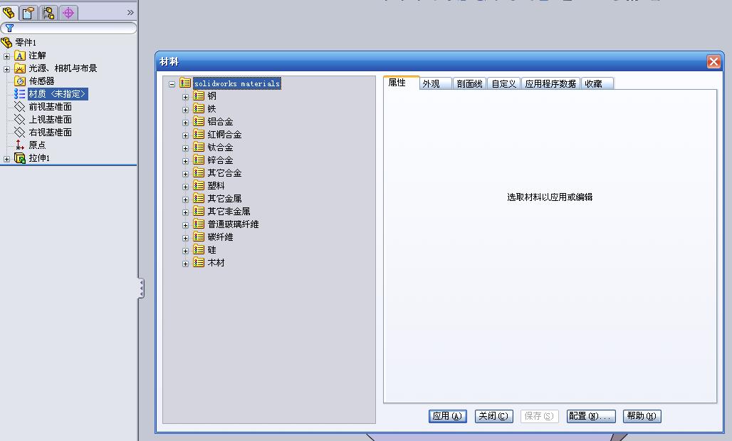

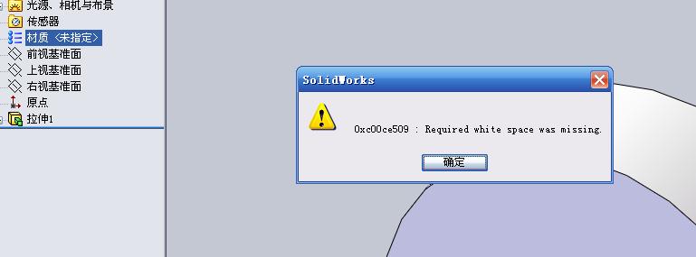

2、鼠标右键点击左侧的“材质<未指定>”,在弹出的菜单中选择“编辑材质”出现如下错误:. C3 m2 Y2 P0 p" t$ ~
( [  t: _2 i0 H4 C8 _) R) A& [% a3、点击“确定”后出现的画面里没有自定义的材质数据
! z) f5 P0 g' v6 {9 s/ w& _ 3.JPG
 楼主| 发表于 2008-11-13 10:35:00 | 显示全部楼层 来自: 中国四川资阳
2009好像根本没有识别到2008的材质数据库
