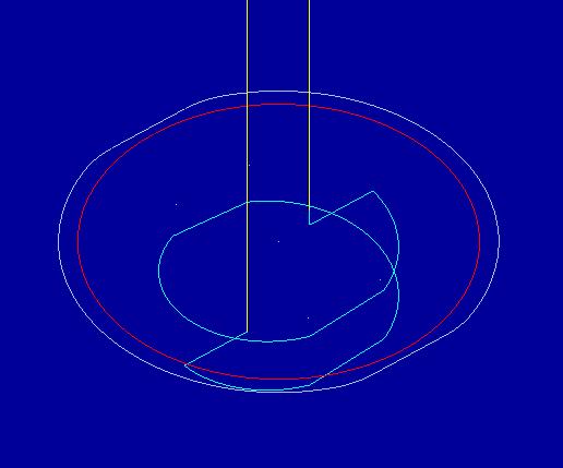

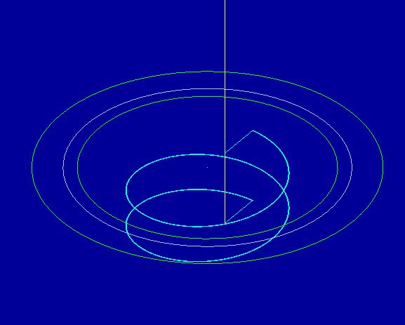

我这有两个MasterCAM X 的加工实例,就是用counter轮廓的Ramp斜线功能,加工特制内螺纹。
1 V: M! J$ A/ G8 z3 t4 u0 q% O' O: L& N3 b& b+ @
选的chain,都只是选的一个链,怎么就一个能走出一个半螺纹,另一个还能走出两个螺纹。同样是Z加工深度0.25"。4 D: U% i/ Q$ g9 T, o
. Z; E3 E7 w0 V5 Z# J
我怎么样选,就只在Z 0.25“深度上走一个螺距???5 B+ J; `! t# Y+ {
' X3 Y- c) Q5 ^1 {: h. A我发源文件,让大家来看看,高手指点,这个CHAIN怎么选,技巧在那里???$ r6 \; h0 `$ Q* C, {8 A

这个加工了一个半螺距
这个加工了一个半螺距
这个加工了两个螺距
这个加工了两个螺距

第一个图园和线断点太多,你重画一个就可解决,也可画个螺旋线加引线,把刀补关了,用外形铣,还可用全园铣削里的螺旋铣,一般做螺纹不要用软件,用宏程序手写就好,因为还用xy的进刀,用斜插不能控制一个或半个螺距' W* [% H) \# C. ?( V

我才进的这家公司,7-8年了,都是用这个方法加工的,counter+ramp,我发的源文件,就是公司的源文件,只是去了其它东西. 不能关加补的,其实这个加工,要补十多刀才加工到位的,因为加工出的螺纹的精度比较高的.1 h+ n5 A! D6 p6 O5 \: \
* e. D( l+ p9 S: i
我其实就想要高手能教我用什么方法能选到这个链的,想1.5就是1.5圈. 其中好多螺纹都不是全圆的.! P- i5 x$ g3 R- H6 Z
