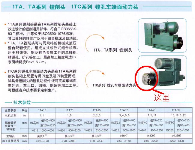

我现在要设计一台镗汽车后桥壳琵琶孔的镗床,镗车头想自己做,谁能提供这方面的资料。

 楼主| 发表于 2008-11-10 13:07:41 | 显示全部楼层 来自: 中国湖北荆州
贴图
就是这种镗孔车端面的头
发表于 2008-11-10 21:28:11 | 显示全部楼层 来自: 中国北京
如果有图纸就更好了
发表于 2008-11-11 07:50:28 | 显示全部楼层 来自: 中国浙江宁波
这些好像是机床上特殊需要增加的动力头,一般用于加工余量比较小的场合,你的不知是否这样,如果不是,最好不要选用。
发表于 2008-11-11 21:56:51 | 显示全部楼层 来自: 中国北京
可以买现成的,有进口的,可以数控控制
