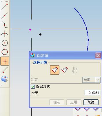

一个点,一条圆弧曲线如何能成一个曲面,记得好像可以做出来的,忘记了,忽然碰到请各位大虾帮忙

通过“直纹面”。
 楼主| 发表于 2008-11-10 13:55:28 | 显示全部楼层 来自: 中国上海
直纹面选不中点
发表于 2008-11-10 15:53:52 | 显示全部楼层 来自: 中国浙江宁波
通过“直纹面”,在工具条扑着点里选取现有点就可以了!

: Z/ `8 P* g& t6 R" }直纹面选不中点
% R: E9 e1 @6 R3 P8 w& W! ^  O
先选点,然后再选曲线。

4.jpg , m: z- d0 i* T" s9 f* \1 X
这个,开始是可以用捕捉点的。
! V; h, a- I( S9 f- j. n6 T- l  D4 p) u) H1 J' P
直纹面。如果解决请改标题2 @" A- b2 f; n) S4 c2 T
