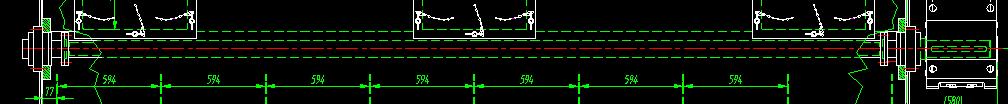

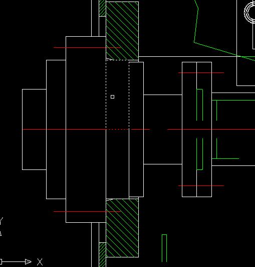

关于搅拌罐的搅拌轴的轴端密封?如图 轴端密封如何设计??

发表于 2008-11-10 15:18:32 | 显示全部楼层 来自: 中国江苏徐州
你贴的图我看不清楚  能否把图做的详细些  或发到chenxinxz@126.com    我是搞密封设计的
发表于 2008-11-10 15:29:45 | 显示全部楼层 来自: 中国山西太原
1  搅拌罐的搅拌轴的轴端密封,一般采用填料箱式密封,可根据罐内介质的温度、压力、磨损情况及有无腐蚀性选择合适的填料,放入填料箱内用填料压盖压紧即可。
* ?7 V- v) r  Y4 ]& P& C2  采用机械密封,对于温度高、腐蚀性强、对填料磨损快的情况下改用机械密封更为合适。
z6z6j6 + 5 应助
 楼主| 发表于 2008-11-14 09:22:34 | 显示全部楼层 来自: 中国上海
多谢gaoyns !!我这个搅拌罐搅拌的是盾构注浆的浆液!那么有没有必要采取什么密封??
