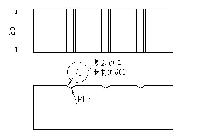

截图00.jpg 如图,倒这个小R,怎么倒,批量,有什么专用工具吗?

半圆形成型刀刨靴。

发表于 2008-11-10 15:33:59 | 显示全部楼层 来自: 中国山东济宁
采用专用车刀车削
发表于 2008-11-10 16:58:40 | 显示全部楼层 来自: 中国山西太原
图中没有标出槽的尺寸,也没有标出公差和表面粗糙度要求,若尺寸不大可用成型铣刀一次铣成,若尺寸较大,可先粗铣再精铣成型。刀具采用盘形铣刀,三段圆弧、两段直线构成刀的齿形,此刀具比较容易制造。

发表于 2008-11-10 18:54:23 | 显示全部楼层 来自: 中国山东青岛
几块合装夹在一起,用成形刨刀加工,可以的。
发表于 2008-11-10 18:55:32 | 显示全部楼层 来自: 中国河北石家庄
图中未标出尺寸公差要求,首先建议铸造中带出,如果已经成型利用刨床加工,最为简便。

发表于 2008-11-10 19:37:27 | 显示全部楼层 来自: 中国山东青岛
可以将多块挤压在一起用成型刀刨削、铣削,也可以用线切割。总之方法应该是很多的,楼主根据精度等级选择即可。

发表于 2008-11-10 20:14:34 | 显示全部楼层 来自: 中国吉林吉林市
单件铣 刨   批量大用成型刀铣

发表于 2008-11-10 20:44:37 | 显示全部楼层 来自: 中国辽宁沈阳
成型铣或者成型刨都是办法,不过都需要制造成型刀具。

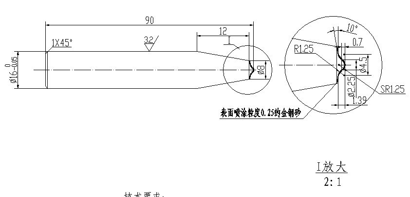

 楼主| 发表于 2008-11-11 08:09:56 | 显示全部楼层 来自: 中国浙江杭州
要求较高,本想用图中的刀具,加工中心上铣,但发现不耐用,槽宽3,要求机加工,还有槽宽3是其他供应商作的

发表于 2008-11-11 08:37:23 | 显示全部楼层 来自: 中国湖北武汉
槽已加工了,要求又高的话上工具磨试试看。
发表于 2008-11-11 08:53:55 | 显示全部楼层 来自: 中国浙江绍兴
可不可以用拉床
发表于 2008-11-11 11:05:46 | 显示全部楼层 来自: 中国山东济南
采用端面铣比较好。

发表于 2008-11-13 07:18:26 | 显示全部楼层 来自: 中国浙江宁波
加工的方法很多,采用哪一种主要是看楼主的数量、精度的要求来选择的。量少要求不高用线切割就OK,反之用成型刀铣。
发表于 2008-11-13 07:35:23 | 显示全部楼层 来自: 中国浙江温州
如果是成批的,量大的话。建议材料选用这样的型材,可以开模拉出来。4 ^' @. z6 Q( \
如果量少,就只好用成型刀刨削了。
