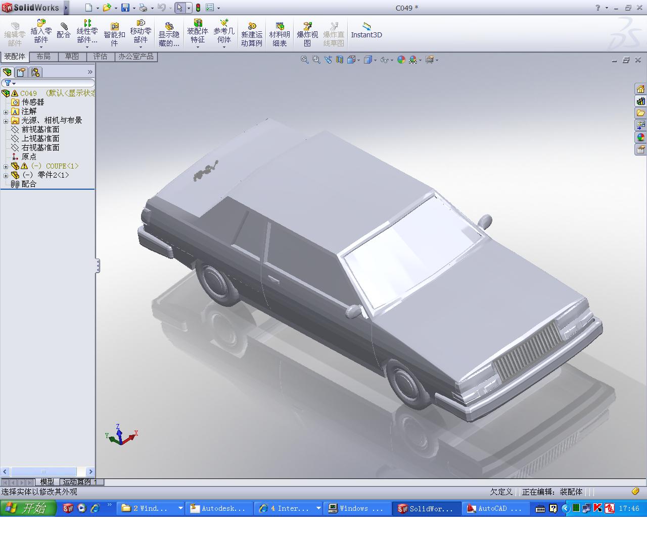

[求助] 请问怎么将这张DWG的三维图导入到solidworks??
发表于 2008-11-10 14:56:41 | 显示全部楼层 |阅读模式 来自: 中国广东深圳
使用autocad绘制的三维图,怎样导入到solidworks里面去?

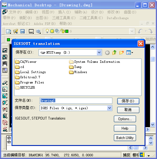

回复 1# kinglaw 的帖子
先用CAD输出为IGES文件格式,然后再在SW里直接打开.' F% c, \$ b; {; S/ A

发表于 2008-11-12 09:02:27 | 显示全部楼层 来自: 中国江苏常州
回复 4# topsolid2007 的帖子
cad里如何输出iges文件?我没有找到啊。请指教

发表于 2008-11-17 13:10:53 | 显示全部楼层 来自: 中国天津
在用SW打开文件时,在要打开的文件类型改为*.dwg,选择输入到新零件,点击下一步,选择3D曲线/模型.

发表于 2008-11-18 00:24:29 | 显示全部楼层 来自: 中国广东深圳
回复 8# 81130549 的帖子
同意你说的.试验成功.不过特征不完整.

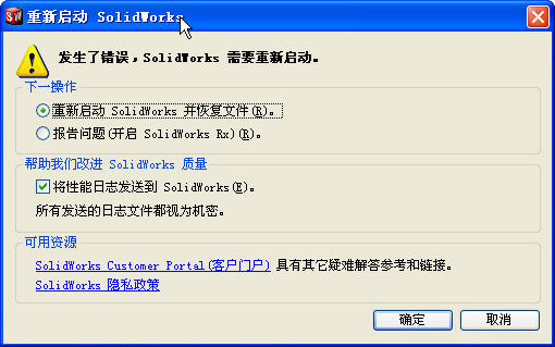

 楼主| 发表于 2008-11-21 16:55:49 | 显示全部楼层 来自: 中国广东深圳
原帖由 topsolid2007 于 2008-11-10 17:46 发表 http://www.3dportal.cn/discuz/images/common/back.gif  b5 _4 u4 i$ v  t  C$ d
请问为何我的cad2008输出里面没有找到IGES格式??谢谢( k+ z% h$ j: _3 y
! O" B/ I! |+ D9 d$ m8楼的朋友:在用SW打开文件时,在要打开的文件类型改为*.dwg,选择输入到新零件,点击下一步,选择3D曲线/模型.---我使用该方式老是中途软件出错。不行,使用2009版本% ^) t( p8 c  ^2 V

发表于 2008-11-21 18:11:24 | 显示全部楼层 来自: 中国浙江杭州
原帖由 clztp2004 于 2008-11-12 09:02 发表 http://www.3dportal.cn/discuz/images/common/back.gif" ~8 C) _" f% q: y5 u% V8 f' E, V
- l6 l0 v: U0 f+ `1 p& [look
 楼主| 发表于 2008-11-24 09:56:23 | 显示全部楼层 来自: 中国广东深圳
就是要安装机械版本的cad。。。。
