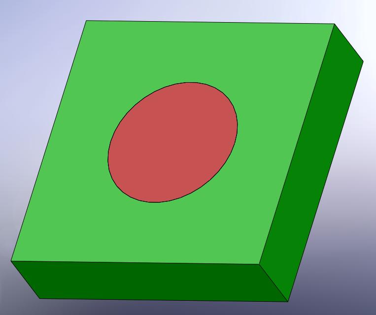

想把一个平面涂成两种颜色,如下图所示,但是不知道该怎么分割,我的方法是在那里做了一个0.01的凸台,感觉不好,用分割命令就把整个实体都分割了,怎么做可以只分割一个面呢?/ [( l( r. P; M* _

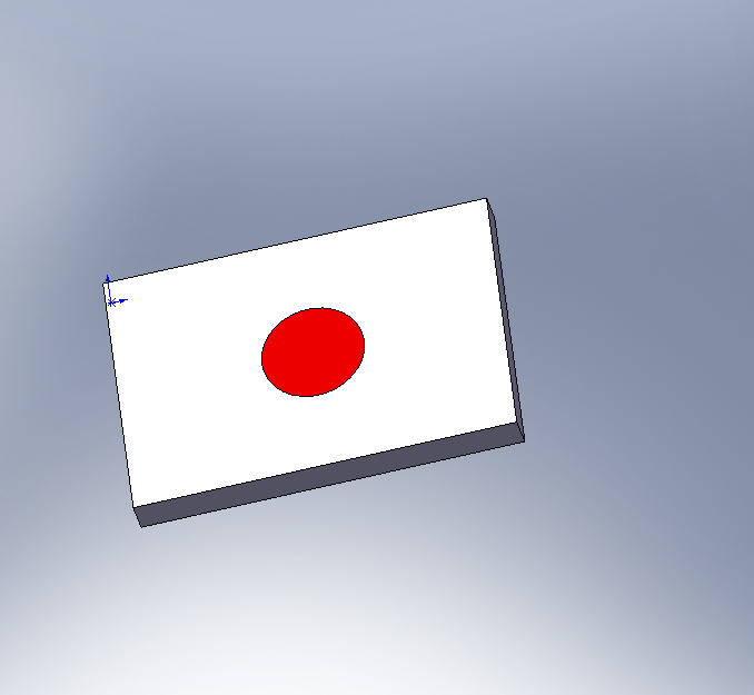

这个也许帮到你
未命名.bmp [local]2[/local]

发表于 2008-11-10 16:45:44 | 显示全部楼层 来自: 中国山东青岛
画出草图,然后用分割线这个命令,就可以了

 楼主| 发表于 2008-11-10 16:58:10 | 显示全部楼层 来自: 中国天津
原帖由 junjun1986 于 2008-11-10 16:45 发表 http://www.3dportal.cn/discuz/images/common/back.gif9 y) E, i4 `6 G; z' ~
8 }2 r0 C( q0 d) [
8 Z3 w  H" c* V) [/ j/ O: Z太棒了了!/ ^* ^% ?5 _! e5 m, D% N3 q2 t0 P% ]
谢谢谢谢) g0 y5 p- o% x8 N$ |
要的就是这个效果
' j. G# t- j& r, m我当时用分割线的时候分割类型选的是轮廓" Z, E5 G$ b/ C
结果怎么都弄不出来
6 P" J7 j$ z- p8 W" M7 S呵呵
. s. }+ z7 x" m1 v9 j
+ W0 l1 j* w2 S) a) o但现在我又想知道实体转化为曲面的方法
6 U% P3 ^. @  \' [, _, h能否赐教?6 H. v5 b. v" H! S. H3 W" I! _6 e
