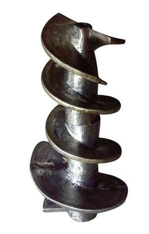

如题,如果焊上去的话,那叶片怎么做出来呢,我可不想手工
发表于 2008-11-10 17:23:14 | 显示全部楼层 来自: 中国北京
你这就是一个出料挤出叶轮,俗称“搅龙”。
0 Q  X( s" \# ^8 l3 `+ i  [) a' K  a& O常用加工方法是:两个不同高度的叶片焊接成型;前几天坛子里回答过叶片展开问题。6 ^9 P0 p0 M: A( k* D+ v7 Y
精度高不怕花钱去舟山上螺杆专用4轴CNC,不但能干出变径,还能干出变距来。

# A0 @$ o( q$ j1 O' u+ u$ w8 ?我只知道这是搅拌机上用的东西...
+ q2 N, C! P' r因为我去年维修过

我们压力容器也做过这种类似的搅拌器 叶片是相邻的焊接起来

楼主提供的零件叫变径变距螺旋,用于物料挤出成形,后边压力低,越向前压力越高,例如制砖机的螺旋叶片就是这样的。
# j# T' L: _! x9 L% i& U制造方法,大多用铸造成型,一般是铸锰钢或铸不锈钢。也可焊接,批量大叶片用模具压成,批量小可用简易工装成形后焊接。前段时间在重型机械版块我提供一种制作方法可参考。

这东西在是螺旋输送机的内部零件。广泛应用于工业场合,通常是用来输送粉料的。加工方法很多。量少可以自己做片焊接,多可以市购。如果加工能力强可以用车床加工然后来开就可以了。

看图片应当是螺旋输送机的螺旋叶片,制造精度并不高,一般均为铸造成型,而且厂家均有部件提供,联系设备提供厂家是最简单的解决问题办法,自己制作并不是最佳选择。

铸造,焊接,车加工,加工中心都可以,单件还是用焊接吧(下圆环料,火弯拉长,点焊定型,焊接,磨或车)
发表于 2008-12-11 21:03:03 | 显示全部楼层 来自: 中国天津
我做过这种件的磨具,也加工过这种件,我用的是五轴加工中心做的,效果非常好。
