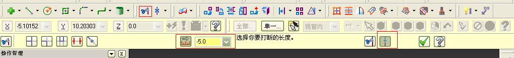

新用的X3 发现在V8中的“依长度打断”选项不见了。有一个依长度的也不是原来那种输入长度就能打断直线的了,请问下有什么方法可以依长度打断直线吗?

可以在修剪那里实现。看图

哦 知道了 原来是添负数  O(∩_∩)O哈哈~谢谢了
