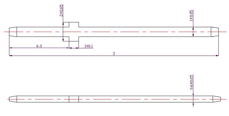

冲压成型的方形pin针,能够达到怎样的精度?如下图的公差是否能达到,请各位指点!

图纸看不太清楚,从公差看,比较难达到,留余量,精加工比较好。

同意此看法,要精加工
