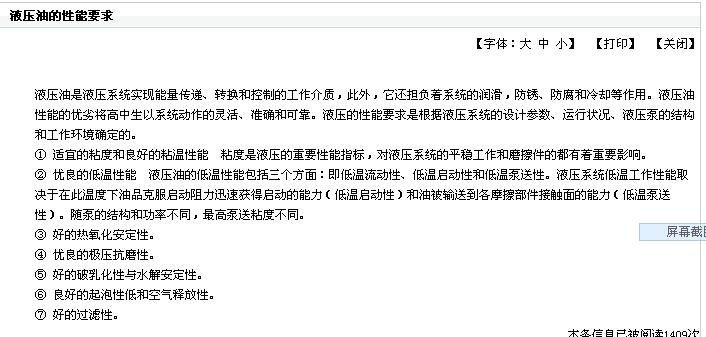

看一下液压有的特性就知道了:) X3 K4 }" O  a7 q
