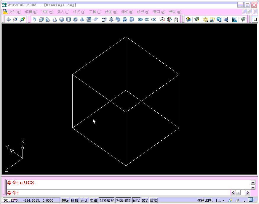

如何在三维实体表面进行图案填充?
发表于 2008-11-25 12:56:32 | 显示全部楼层 来自: 中国广东佛山
先转换UCS坐标在实体的表面,,然后直接填充..
