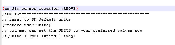

[已解决] am_dim_common_location :ABOVE 加在 am_customize 文件中没作用?
发表于 2008-11-10 22:12:11 | 显示全部楼层 |阅读模式 来自: 中国四川成都
怎么 am_dim_common_location :ABOVE 加在 am_customize 文件中没作用 (OSD 2006)?

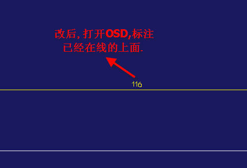

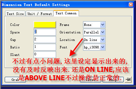

发表于 2008-11-11 11:38:23 | 显示全部楼层 来自: 中国广东深圳
我试了一下,有作用呀,
( ^( V0 g# D* Z! \2 |! j不过有点小问题,但是不影响操作.
$ c2 t+ @, w/ }4 A  K# I如下图所显示:

 楼主| 发表于 2008-11-11 20:02:56 | 显示全部楼层 来自: 中国四川成都
好!!!非常感谢!!!0 M- Y0 d* w' M3 {2 h, z
原来是软件显示有问题。
