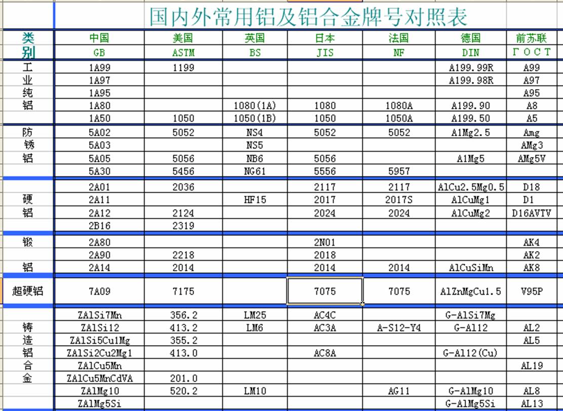

请问各位师傅。美国的7075合金铝和国内的那一种合金铝牌号是一样的?价格是多少钱一公斤?
发表于 2008-11-11 17:55:30 | 显示全部楼层 来自: 印度尼西亚
7075是超硬铝,而且是日本的牌号吧?( ^8 l4 n% E6 {- z( C, M
与之对应的各国牌号见附图。/ Y: c2 S7 b1 }3 X0 L% M

美国的7075合金和国内的具体那一种合金铝牌号没有完全对应,主要是微量元素、杂质含量规定不同,原则上认为与国内的7A09一样。强度较高,具体指标楼上的提供的较详细了。
