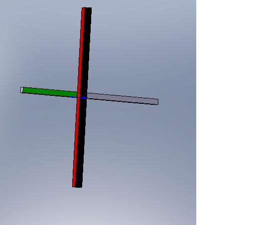

有两个铝合金型材(一个设备的一下部分)由于安全问题需要连接在一起,如图中彩色部分,求各位朋友帮忙看看有什么比较精巧的办法在这两个零件中加一个或两个支撑,由于不是同一面上所以不好弄,请大家帮忙

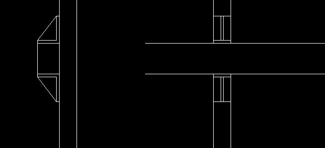

发表于 2008-11-11 09:58:34 | 显示全部楼层 来自: 中国浙江湖州
简单的示意下,用螺栓连接,方法比较多的,呵呵5 E6 M9 t+ B5 x

发表于 2008-11-11 09:59:09 | 显示全部楼层 来自: 中国辽宁丹东
涉及到安全问题要慎重!没有太明白楼主的意思,请楼主把自己的想法表示出来,让大家在此基础上改进。最好楼主能给出具体尺寸,也好具体分析。
发表于 2008-11-11 10:08:17 | 显示全部楼层 来自: 中国上海
2楼的朋友误解我的意思了,我的意思是说在两个彩色面上加一个斜板,这两个板本身已经相连了

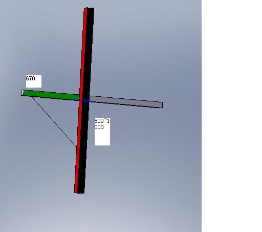

 楼主| 发表于 2008-11-11 10:15:51 | 显示全部楼层 来自: 中国上海
可能我没有说清楚,如下图要求

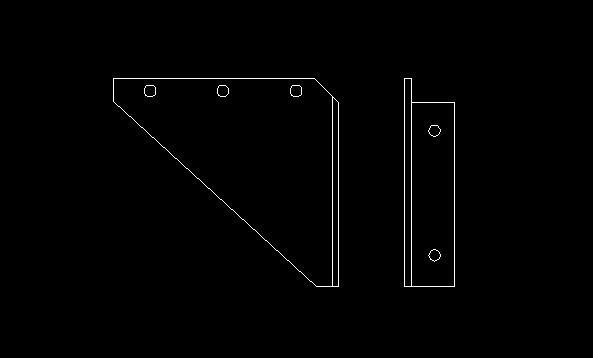

发表于 2008-11-11 10:37:34 | 显示全部楼层 来自: 中国浙江湖州
这个行不?
hahap + 2 应助
 楼主| 发表于 2008-11-11 10:51:25 | 显示全部楼层 来自: 中国上海
谢谢啊,这个提示我了
