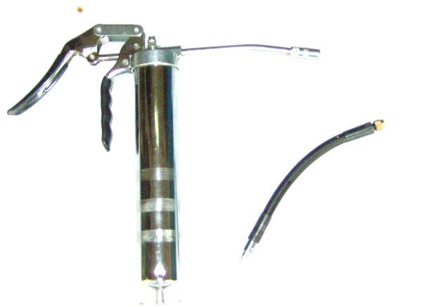

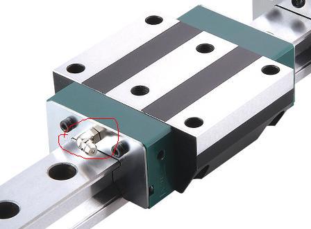

直线轴承(如附图片所示)润滑注液态油还是固态脂?使用的工具好像是油枪,什么样的,价格如何?

发表于 2008-11-11 21:07:13 | 显示全部楼层 来自: 中国广东东莞
这个叫直线导轨应该更贴切吧?用固态脂,一般都有油脂注入咀,须定期维护/ V# W" V) V! }" L: J& J

注油枪
注油枪

发表于 2008-11-11 21:17:56 | 显示全部楼层 来自: 中国辽宁本溪
同意楼上版主说的,它的轨道全是滚珠,应该用固态脂,即干油润滑。

发表于 2008-11-11 21:33:29 | 显示全部楼层 来自: 中国河北石家庄
正规的名字应当叫做“滚动直线导轨副”,加油孔为固态润滑脂的加油孔,实际上固态润滑脂兑上适量机油稀释后加入润滑效果最佳。
