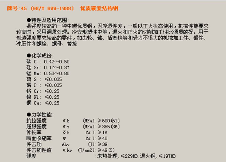

[求助] 请教大家45号钢热处理后能达到屈服点σs/MPa510吗?对应的硬度又是多少?谢谢!
发表于 2008-11-11 10:38:14 | 显示全部楼层 |阅读模式 来自: 中国江苏无锡
发表于 2008-11-11 12:12:59 | 显示全部楼层 来自: 中国上海
45#钢经过调质处理后,是可以达到屈服点σs/MPa510的。
6 {+ \) T9 `( q0 D8 J& r* o实际上,在标准件行业中,普遍使用45#钢生产8.8级的高强度螺栓,8.8前面一个数字表示螺栓材质公称抗拉强度达800MPa级,后面一个数字表示螺栓材质的屈强比值为0.8。螺栓材质的公称屈服强度达800×0.8=640MPa级。) M' C1 O$ F7 `+ K
硬度要求直径在16mm以下的达到22~32HRC,外径大于16的硬度在23~34HRC。

发表于 2008-11-11 14:29:20 | 显示全部楼层 来自: 印度尼西亚
看看这个吧。
