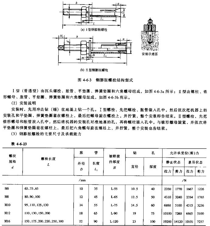

发表于 2008-11-11 11:47:42 | 显示全部楼层 来自: 中国山西太原
国产钢制膨胀螺栓技术资料如下:

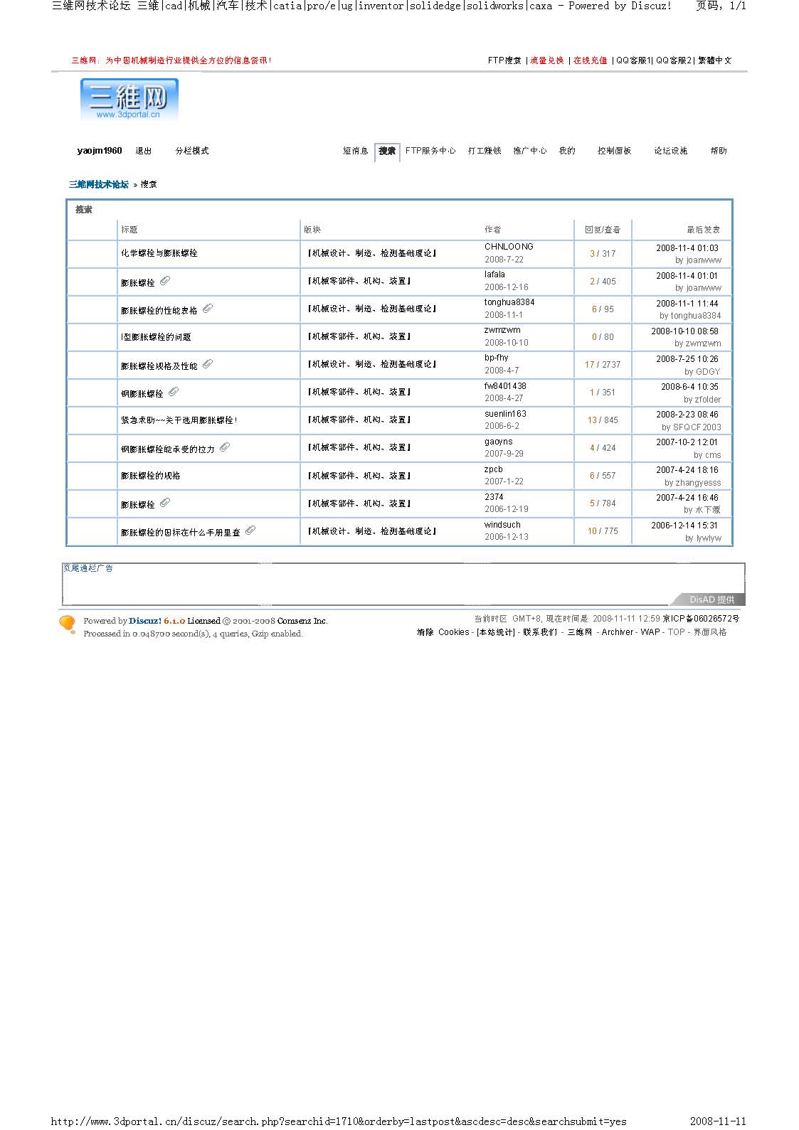

发表于 2008-11-11 13:04:57 | 显示全部楼层 来自: 中国陕西西安
按2#搜索关键字“膨胀螺栓”结果如下:你选取吧!
