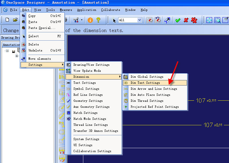

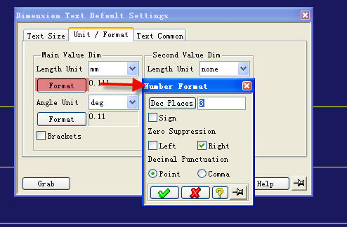

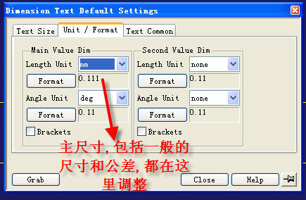

如下图所显示...

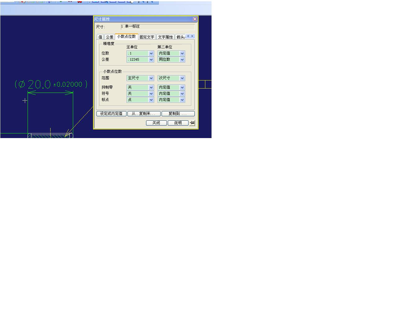

楼上说的方法是针对工程图整体标注尺寸文字的设定!
6 |! q0 }& A- w3 o7 ]6 T5 k; j如果需要对单一标注进行设定的话,则只要选中具体某个尺寸标注后右击鼠标后,点选尺寸属性后进行设定!4 ^/ y% {. y/ H; k* a
6 v+ E7 R/ C1 k; Y* ]图中“位数”后表示的是主数值的保留的小数点后的位数!3 F! z& [  p% c4 u4 t
       “公差”后表示的则是公差数值保留的小数点后的位数!
