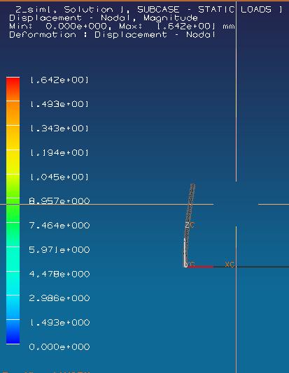

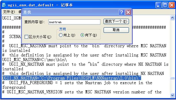

1,你安装的问题,Nastran里面有个文件要改。(ugii_env.dat_default)/ i$ @6 k9 c! \6 x$ T
8 Z0 q) o0 f4 s7 C  Z3 O$ L# ?# ~2你做的时候顺序错误,或者其中有些命令选错或忘选了。
+ p8 T: c: S8 |- J9 Z: N
5 Y- U1 b# i6 i) W6 u. Z+ o7 y5 F' _呵呵,我每次做出来都是对的所以具体到底是什么我也部知道 2.jpg : m; n. ~/ b' j2 T3 F) m6 e
