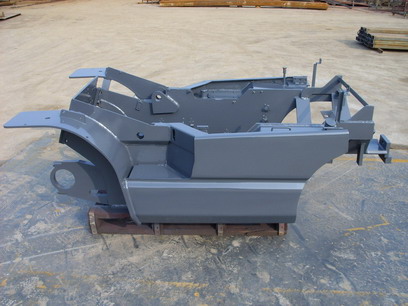

    我公司是专业从事叉车车架的制造,在生产过程中,叉车燃油油箱和液压油箱的密封性试验必不可少。我公司现在使用传统的气密性试验,在油箱内部冲入2个大气压的压缩空气,再通过在焊缝上刷肥皂水检查有无泡沫来检测气孔。此种方法比较落后,而且经常出现检测失误的情况。不知道现在市场有没有相关的专业设备来支持这种工序?用以检测油箱的密封性以及检查出气孔进行补焊!

气密性试验应该是个不错的选择,其成本低,易操作,对设备材料没有腐蚀性。其他的方法可用性都不强啊,什么常用的液压、煤油渗透、氨渗漏对你得设备都不太适合啊。

我们的是一样的1 h; O; c* g& x0 k- ]& Y. w' ]
里面加满水加压看水从什么地方渗漏。
7 o4 I1 j/ ]" e" T7 ]$ e1 F原理是一样的& Q* X, {! e4 I; v
这个不过是事后的检测而已  n6 B& u: O" g$ C7 q6 a$ V
关键是要工艺过关。1 j  J. w( v: K1 @7 S* C7 Q. T& l7 r# a
焊接的坡口2 |! z  E- x, \9 \# X! ~& Q
焊缝的高度
0 W9 K7 H8 k' |7 }/ q" j2 @3 X焊透性
# N& q, d( J3 t+ G0 Y2 C4 d- P关键是角落的地方特别的难受
# _- A- k* ?* B9 |还有就是焊接的设计
: y8 o& `9 ?7 ]) Y/ V: x$ s竖的焊缝比横的要容易漏,----------因此尽量的采用折弯工艺,减少焊缝。
3 X" k% a, i; w( @$ x可能电焊工的姿势问题。7 O# Q3 u# q! @& X3 s+ b4 L

UE超声波检测法
可以用超声波检测方法试验下,主要有两种方式:6 u" G3 d" Z( K9 i! X; I0 P" W
1.往油箱中打压,在焊缝处用超声波扫描接收装置检测,因为气体在通过很小的漏孔时,会产生部分频率很高的超声波信号.如果有接收到超声信号,则表明该处有漏.
! [  {) R- o$ ]9 ?' J7 _2.不用打压,在油箱内部放入一个超声波的发生源(大约只有烟盒大小,不知能否放入),能够不停的产生超声波信号.在外面用超声波扫描接收装置检测,如果能接收到泄露出来的超声波信号,则表明有漏.& D0 K1 O% Z6 F
0 Z& d4 K0 j4 O# P
目前这种仪器在市场上已经很多,且是便携式的,操作非常方便,如市场上用的好的进口的有美国的UE SYSTEMS公司的ULTRAPROBE系列超声波检测仪器.
: {+ Z% S' T, Q& r% Z- t) L  j灵敏度可以达到:在15.24m范围内探测到直径为0.127 mm的泄漏 @ 5 psi (0.34 bar)

楼主你也是为什么一说是传统的检查方式你就感觉不可靠? 可以讲在工业生产中有许多传统的方式还是不可替代的,气密性试验就是一个明显的例子,现在某些高压设备、可燃易爆装置还是使用这种方法,或者只能使用这个有效办法,可以讲水压试验的准确与否和试验者的用心程度密切相关。看楼主的图纸感觉油箱并不大,给你出一个更为传统但更为有效的办法,搞个大一点儿的水池子,将通气的油箱放进去,气密性试验效果不就更为明显了?
