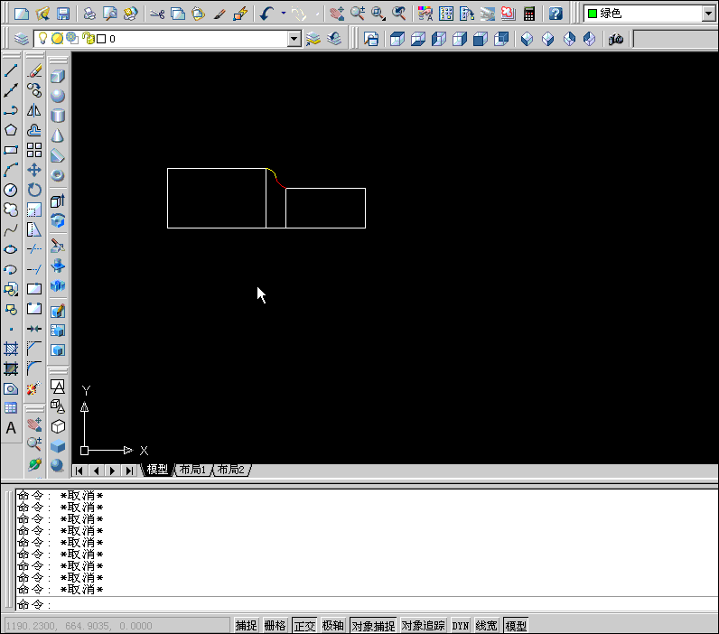

二维图上的倒圆角在三维圆柱体上怎么实现?

将平面图用“BO”命令创建“面域”,直接拉伸成实体就行啦!

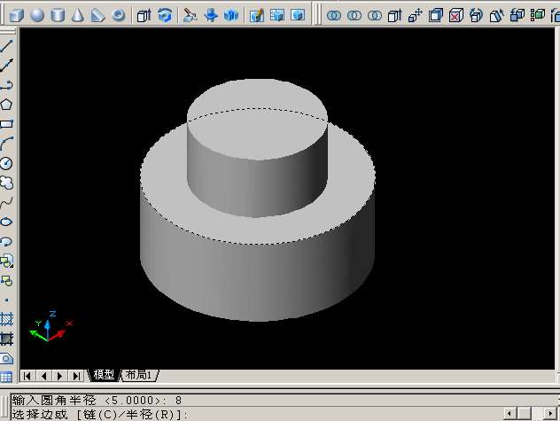

1.执行倒圆角命令,光标置三维圆柱体需倒圆角边位置处点左键,输入倒圆角半径,回车。
8 e6 g& l$ i3 O; q 101.JPG 6 F) w4 W5 G8 I6 p/ g
' L; h/ @5 _. f0 V5 K$ a
2.左键点选其它需倒同半径圆角的边,回车即可。

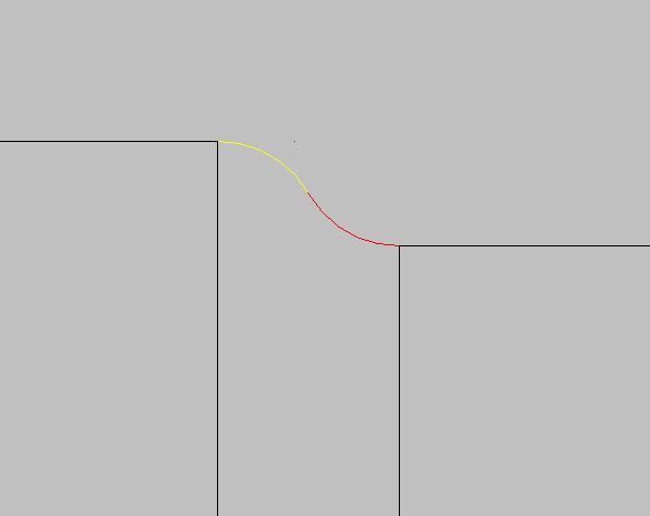

回复 3# wang2003 的帖子
你这样的倒角转成二维视图还是不符合我所表示的.或者你能否转成二维让我看下

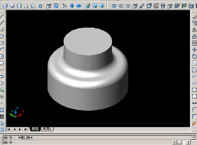

楼主何时休改了内容啊
( U# d7 Z% T6 I  k原理是一样的啊,只要能创建出“面域”,拉伸与旋转只是用下不同的工具就行啊 # x- G# u. D" w! T
如下图:
