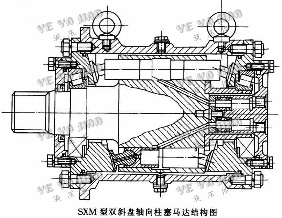

SXM型的柱塞液压马达,我到网上查了没有相应的厂家,请问有用过这个型号的马达吗?哪个厂家的比较好!

回复 1# automation 的帖子
型号意义
# |7 Q* m3 A8 j9 S; D5 i) e" Z2 z6 B/ M: J/ L& l, b
7 ^& j( ~9 M7 Y+ t* M
! }, i$ T. t2 F8 P# Y- y/ G
技术规格 0 p8 k, @4 C# s% t* p4 |" f% z
. |& k+ b# S9 g1 M$ k  E* S型号 排量/(mL/r) 压力/MPa 转速/(r/min) 转矩/(N·m) 额定 功率/kW 质量/kg 旧型号 : E8 l, W& C: q- a2 X2 T6 t' M  ]
额定 最大 额定 最大 额定 最大
4 U0 W$ |/ x" w$ ^8 c" i* rSXM1-E80 80 16 20 320 400 176 220 5 21 -
* o2 F2 u' [! e3 m. ?* {% N. [SXM1-E100 100 16 20 320 400 227 283 7 21 - # Z9 M6 I6 u, O+ K
SXM1-E125 125 16 20 320 400 279 349 9 21 -
# m/ G) b( K# h$ }' fSXM1-E160 160 16 20 320 400 371 464 11 39 - . M( {" u: z) J
SXM1-E200 200 16 20 320 400 476 595 15 39 -
  |( D! B  i! R* ?SXM1-E250 250 16 20 320 400 582 727 18 39 -
' d5 E% _/ _; |% E. q4 v! `  bSXM1-F800 800 20 25 200 500 2300 288 44 130 -   w' M# c" d' I, F' [& E
SXM-F 250F 250 20 25 250 320 740 1180 19 51 SZM 0.25F
+ i- {1 C' d% W7 J/ {  Q/ `SXM-F250J SZM0.25J / B" E7 ]; I; j) J
SXM-D 320F 320 10 12.5 80 100 460 580 3.8 51 SZM 0.32F
$ E1 Q! t+ m% Y7 ^8 J; f5 vSXM-D320J SZM0.32J
: M* v+ f& @+ BSXM-G560 560 25 31.5 320 400 1980 2534 56 150 SZM0.56 5 ]' M# D/ ?$ D+ D$ u
SXM-F900 900 20 25 100 125 2500 3120 25.6 156 SZM0.9
% [- u: ~$ c% r9 m1 mSXM-E1400 1400 16 20 125 160 3260 5080 33.5 240 SZM1.4
/ _2 \$ f# L. _: d$ v9 }. z+ a' k4 h3 iSXM-E1600 1600 16 20 100 150 3700 5770 38 240 DZM11-45
2 ?+ u9 r* ^& bSXM-F300 304 20 - - 600 786 - - 110 XMS-300 2 l- S3 [3 v+ c1 P$ b, r
生产厂 -
- E) K# V9 B! k- L' z/ y8 ^; r7 A* v5 w$ [. b( S, @& V8 _
注:表中输出转矩是按机械效率为90%计算的。凡是没有F,J标记的,一律为法兰安装。 外形尺寸
1 F& z6 e6 i: V) K& N* T+ T9 o型号 尺寸/mm
/ U% K! ?. J% m2 j9 e/ f; JD D1 D2 D3 D4 D5 d A B L L1 L2 L3 L4 L5 L6 L7
) Y2 {. O( q9 Y' M, ZSXM1-E80 160 18   140h8 180 212 14 14 170 240 12 47 37 30 103 9 90
2 ?% ?: U, ?0 n2 |SXM1-E100
5 d+ h( {6 r) T  @% i) M! pSXM1-E125
4 q1 g* F) i  X/ L, p. o; O* ^SXM1-E160 200 24   180h8 224 270 18 19 212 295 15 64 54 40 121 9 115
7 I: W3 l! d$ T1 N- e% n+ JSXM1-E200
, {3 [7 M0 s( F  r  [SXM1-E250 & t2 C0 d6 Z* w
SXM1-F800 320 40   160h6 212 260 19 31 204 467 18 64 54 50 213 9 190
' r7 Y; u6 {! M1 ?$ f9 `# F. t
' I/ N* n. O0 ^8 }  \0 h   9 o4 a" n! U2 {5 k3 e5 m1 S4 f7 ]
型号 尺寸/mm 5 \. v4 {6 p# ]: ]
A B C H
: L; y5 S3 e# d' m/ c" CSXM-F250J 190 220 22 110 5 z, C" f& X: T, k4 I6 J
SXM-D320J 190 220 22 110
