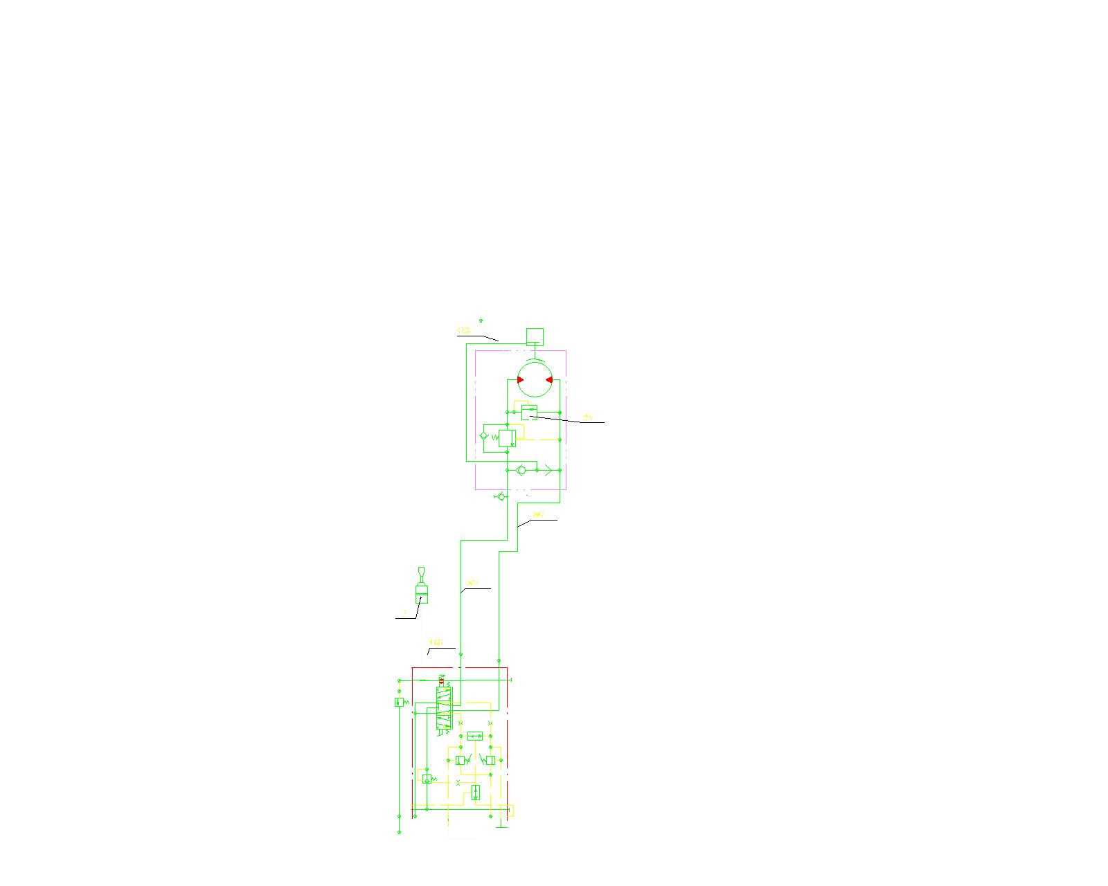

[求助] 吊机刹车刹不住,分析原因的进

发表于 2008-11-11 15:19:48 | 显示全部楼层 来自: 中国江苏无锡
帮你转换的图片
[quote]原帖由 nijiuzhan 于 2008-11-11 14:53 发表 http://www.3dportal.cn/discuz/images/common/back.gif
% V7 }; ~4 L. h! p2 I& Y6 i由于不会贴图 我发成压缩的CAD  刹车是有换向阀来控制的,现在刹车刹不住车,刹车力距没问题。请高人指教谢谢1046608 [/quot) B$ }) c6 I. m  ?# v
帮你转换的图片
发表于 2008-11-11 15:26:44 | 显示全部楼层 来自: 中国河南郑州
刹车不住的原因很多,回油阻力大是一个方面;高压溢流阀调定压力低是一个方面,请详细说一下工况
发表于 2008-11-13 22:30:04 | 显示全部楼层 来自: 中国浙江宁波
建议在梭阀的控制油路上加液控或电控的二位三通换向阀,使停车时使回油路上的背压不再影响刹车,不工作时液压制动器的控制油腔直接回到油箱(无阻力);

发表于 2008-11-13 23:07:09 | 显示全部楼层 来自: 中国四川成都
压力25MPa  流量500L/M  起吊36T的东西没问题”(压力和流量都够大的,是低速马达吧)。这说明卷扬马达和泵工作正常,其问题可能在制动器及制动器的控制部分。+ i& e, K# N" U8 \1 K
检查制动器的端盖螺钉有无松动;检查制动器中摩擦片的磨损情况,必要时加一补偿垫片;检查卷扬在制动时换向阀中位有无背压?若有则按4楼的办法进行解决。

发表于 2008-11-14 09:45:47 | 显示全部楼层 来自: 中国河南郑州
原帖由 sealive_leafage 于 2008-11-13 22:30 发表 http://www.3dportal.cn/discuz/images/common/back.gif
3 @0 X% _9 ?- P0 ?3 {建议在梭阀的控制油路上加液控或电控的二位三通换向阀,使停车时使回油路上的背压不再影响刹车,不工作时液压制动器的控制油腔直接回到油箱(无阻力);
) w, v) Q" d1 h) G, i. N有时控制油路是在阀块内集成的,楼上说的方法不太好执行的
发表于 2008-11-14 11:25:00 | 显示全部楼层 来自: 中国上海
就是没有制动器也应该能停下来的.建议检查一下平衡阀
