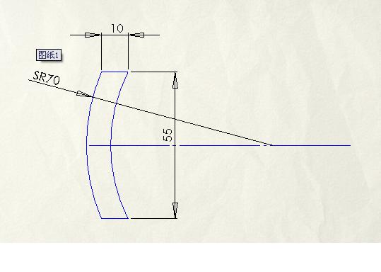

[求助] 这图怎么画啊~
发表于 2008-11-11 19:33:58 | 显示全部楼层 |阅读模式 来自: 中国浙江杭州
请教各为,下图怎么用SW画立体图
- T" a% d# R8 ~0 c0 S# }" d5 O希望能详细点,尺寸无所谓的1
发表于 2008-11-11 19:45:01 | 显示全部楼层 来自: 中国浙江温州
楼主请说清楚些,就一个二维视图怎么定三维图呀?
发表于 2008-11-11 19:51:25 | 显示全部楼层 来自: 中国湖北鄂州
做一个旋转拉伸就行了,薄壁的也可以。

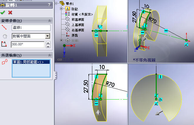

发表于 2008-11-11 20:26:09 | 显示全部楼层 来自: 中国江苏常州
画圆R=709 v. I2 B0 V: i6 O
等距10画内圆8 e& t3 Z! B+ {  N
从圆心拉一条中心线4 D7 Q8 I$ v) O0 r2 y
在线两边画两条直线 要与两个圆相交 与中心线平行& ]( t/ x) M8 P8 b; D% z$ e
选中两条直线与中心线设置对称. \3 q8 h& v8 Y4 C. W6 H& i5 |
标注55
1 E7 |) h# `0 k5 @0 C无关线删除
发表于 2008-11-11 21:35:26 | 显示全部楼层 来自: 中国山东济宁
应该如此
1.画出空球壳
) P0 m8 H! m& C) H  Y6 z2.画出一个长方形草图
4 U2 U) ?0 X/ E% G1 Q5 h1 Q拉伸切除,反向切除,把周围的去掉,只留图示的部分

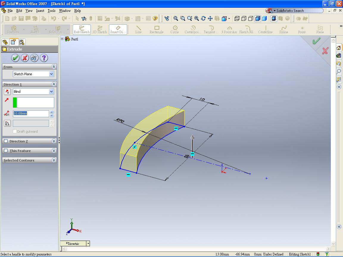

发表于 2008-11-11 21:43:41 | 显示全部楼层 来自: 中国台湾
take a look
7 z9 ?; Z( n% n! S4 a' xthe dimension "SR70" means the radius of a spheroid is 70mm
9 W/ |% `* U* @3 p$ G& _" H 01.JPG
5 u$ D3 t) V# b/ z+ E1 l6 D* U6 y1 @: P% j4 w: H* r
[ 本帖最后由 kungli03 于 2008-11-11 21:50 编辑 ]
发表于 2008-11-11 22:37:35 | 显示全部楼层 来自: 中国河南洛阳
同意6楼的做法,7楼的做法觉得不对,按照7楼的做法做出的投影视图是不满足楼主的要求的
发表于 2008-11-12 09:22:53 | 显示全部楼层 来自: 中国山东青岛
同意6楼的说法,只是我一开始想到扫描了,最终还是有点点错误。
