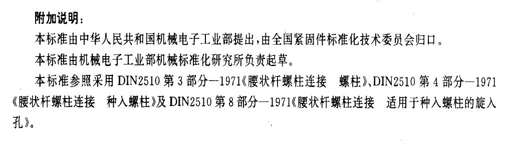

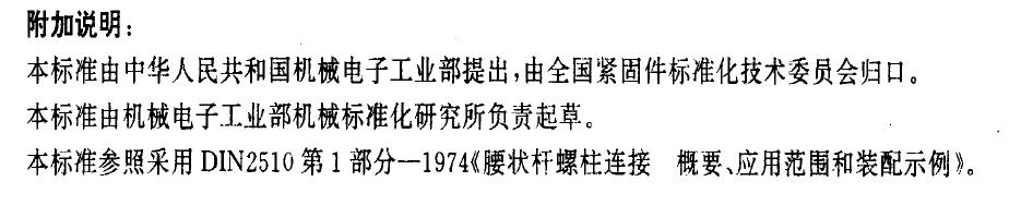

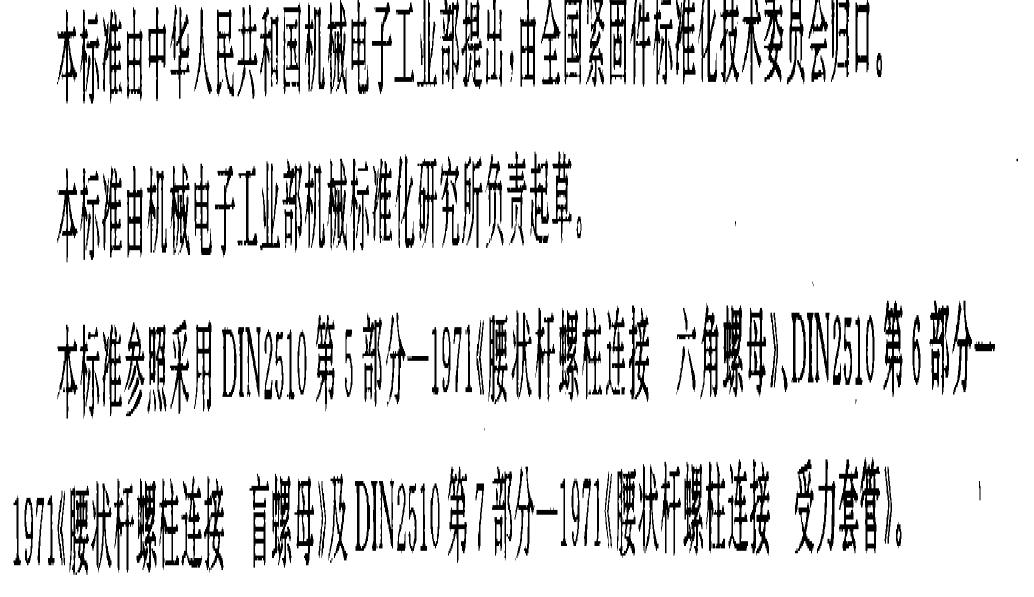

原帖由 gaoyns 于 2008-11-13 09:58 发表 http://www.3dportal.cn/discuz/images/common/back.gif, u7 c( {7 P3 t$ v( O
在我们论坛中,有关德标DIN 2510系列标准的名称,都是对应我国的膨胀螺栓的。你翻译成“带缩径杆的的螺栓连接件”对应我国什么零件呢?恐怕我国没有这样的叫法。有些零件结构虽与我国不同,但作用一样,翻译成我国的所 ...
' `$ C" H% y8 W1 P8 H/ f& f
& p# {5 h& o5 c( K# T  J
老哥,本论坛及能够看到的网站上我都看过的,标准我也看了,我在上面说的,就是指这几个帖子里的错误翻译。您下载过这个标准看吗?1 X6 g9 }8 T7 r% J- G  m& S0 @
5 T2 j3 y4 b: ~/ ?2 C  f对应中国标准:' t+ X: Y! k  ]4 k
GB/T13807.1-92腰状杆螺柱连接副 型式分类
( m  z/ G/ a. W+ F5 d& y8 |GB/T13807.2-92腰状杆螺柱连接副 螺柱. O  J) A. k( }! r1 m
GB/T13807.3-92腰状杆螺柱连接副 螺母 受力套管7 c! p+ Y+ e) U- s' n! N
5 M8 g* T( ~, r0 P我觉得“带缩径杆的”,比国家标准中“腰状杆”还要稍微确切一点。不敢冒领功劳,这个词也不是我自己翻译的,有的标准网站上按照这个翻译的,与英文对照,意思是准确的。翻译成“膨胀螺钉”,完全是错误的,不论是标准名称,还是内容,与膨胀螺钉都没有丝毫的关系。我想我还是知道什么是膨胀螺钉的。
5 V/ A5 [( M8 t6 \/ Q4 L# Y) X! n( t: Z, v5 e9 q
下面几个图是GB/T13807系列标准的附加说明:
