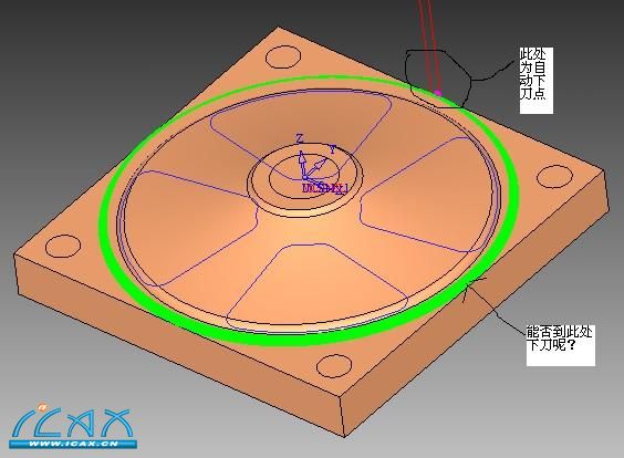

1.E版本中的流线铣的3轴零件曲面能不能自定义下刀点

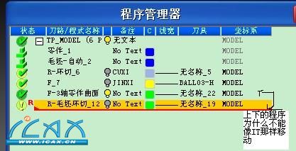

$ P. i* B3 f- n+ ~" L+ t% G/ ]2.程序管理器中的加工程序为什么不能像IT版本那样随便的移动. i8 u. \; ^* D0 v, r0 {' C0 S( l7 {
没有IT那样方便了
发表于 2008-11-12 10:12:49 | 显示全部楼层 来自: 中国广东汕头
进刀点是自动优化的!没办法改!
  ?5 f1 u  |8 A& n$ a( R2 D4 G程序要移剪切下就好了!
发表于 2008-11-12 11:30:22 | 显示全部楼层 来自: 中国广东东莞
可以啊,在那个点下刀都行,有个荧光屏捕抓点啊!跟IT的一样!
 楼主| 发表于 2008-11-13 10:48:13 | 显示全部楼层 来自: 中国浙江绍兴
(可以啊,在那个点下刀都行,有个荧光屏捕抓点啊!跟IT的一样!)' ~& s4 d  B+ _* B: |1 s$ r. [7 o
3轴零件曲面的下刀点是自动的,没有荧光屏捕抓点跟其他程序不一样的
+ q3 ^" Z( C$ [, ]9 m明白了。谢谢

程序可以移动
发表于 2013-3-20 16:49:44 | 显示全部楼层 来自: 中国江苏盐城
发表于 2013-6-8 17:02:59 | 显示全部楼层 来自: 中国安徽淮北
到底能不能改进刀点啊
