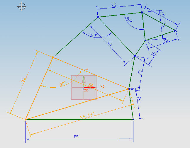

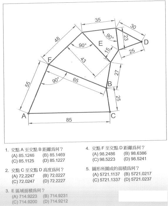

刚在CAD区看了这张图的练习,自己试着画了下,只能从上面的三角形开始画才能画出来,从下面的四边形开始画的话怎么也画不出来,不知道大家是怎么画这个图的?从下面的四边形开始画的话不知道能不能画出来?怎么画??请高手指点~~8 Q7 [# E2 ?+ l- q4 h( z  B, n

可以画的 用三维软件好画一些 用约束法就行 先画AC=85的直线 以A点为中心画半径为55的园 再以B点为中心画半径为25的园 连接半径为55和25园周 得到直线FB 连接AF和CB 约束AF⊥FB;约束AF=55;约束FB=65;约束BC=25。

可以画的 用三维软件好画一些 用约束法就行 先画AC=85的直线 以A点为中心画半径为55的园 再以B点为中心画半径为25的园 连接半径为55和25园周 得到直线FB 连接AF和CB 约束AF⊥FB;约束AF=55;约束FB=65;约束BC=25。8 x0 i, Q: K1 U! O
用同样的方法得出另外两个4边形。3 F: n1 v4 A& L! [1 W. s& q' y
B点你怎么求出来?

: }3 k9 {; \4 S% p. u1 R, iB点在以C点为园心半径为25的园周上
5 \- b7 C. ?0 I/ ]$ g( n) R先画AC=85的直线 以A点为中心画半径为55的园 再以C点为中心画半径为25的园 连接半径为55和25园周 得到直线FB 连接AF和CB 约束AF⊥FB;约束AF=55;约束FB=65;约束BC=25。

先画AC=85;再以A点为中心画半径为55的园,再以C点为中心画半径为25的园。# [2 U  h0 b! t2 m4 g
根据勾股定理AF的平方加上FB的平方等于AB的平方,固AB等于85.1469。: ?* x& F# ~! A6 h
以A点为园心画半径为85.1469的园交于(以C点为中心画半径为25的园)的园周上 这一点就是B点 再以B点为中心画半径为65的园交于(以A点为中心画半径为55的园)园周上 这点为F点 以此得到4边形

我的看法和大家有点不一样,我觉得从D点开始往下画不是很简单吗?
3 C3 c0 a) I1 _: n+ i; ^" b你们看呢?
发表于 2008-11-12 15:36:43 | 显示全部楼层 来自: 中国江苏苏州
对,从D点画才是正解。如果从下面,需要计算,就会出现误差。

发表于 2008-11-12 19:52:38 | 显示全部楼层 来自: 中国江西南昌
如AC线要求是水平的,那么从D点开始画就无法保证AC线水平

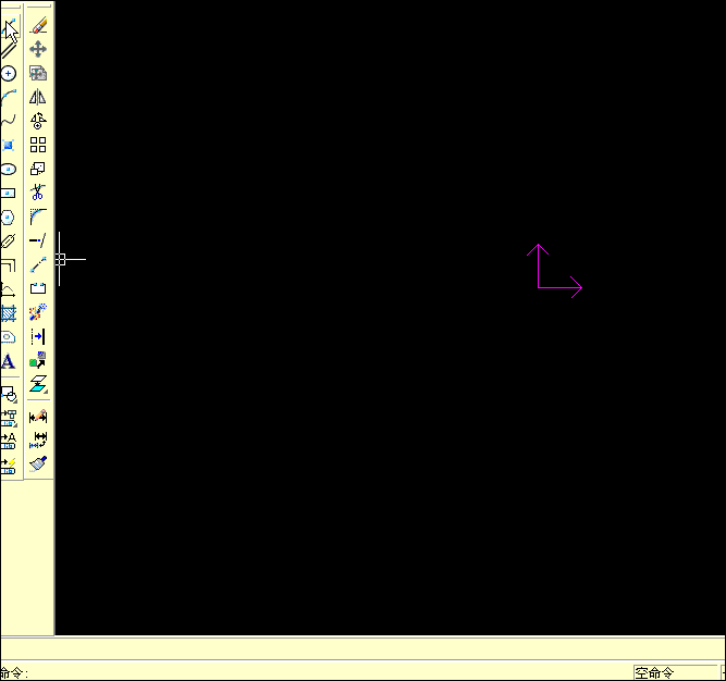

先做AC线,然后以A画半径55的圆,以C点画半径23的圆。在半径55的圆中做一条圆心至圆周任意一点的连线,然后做一条垂直于此线且长度为65的线段FB,再以A点为圆心FB的端点为半径画圆交25圆与一点,然后用旋转命令(起始终止点),旋转得到各线段的位置。

dongchongxiacao + 5 应助,制作教程。

此图从上部D点的三角形开始画起,的确可以使整个画图过程很简洁。全部完成后,再把底部AC线按水平位置将整个图形重新置位即可。
$ Z. @2 J7 m; r/ G
# y4 o& `4 _7 U, }: h0 U5 d做为画法几何的一种研究,从底部的四边形画起,也并非难事。实际上,此问题可归纳为一个并不复杂的平面几何问题:
6 d0 g: v6 ~: ^: j; F/ t4 S7 [' V+ |6 s1 Z8 a4 i
已知一四边形的四个边长和其中的一个内角(在这里是一个直角,这就使问题更简单了),做此四边形。
