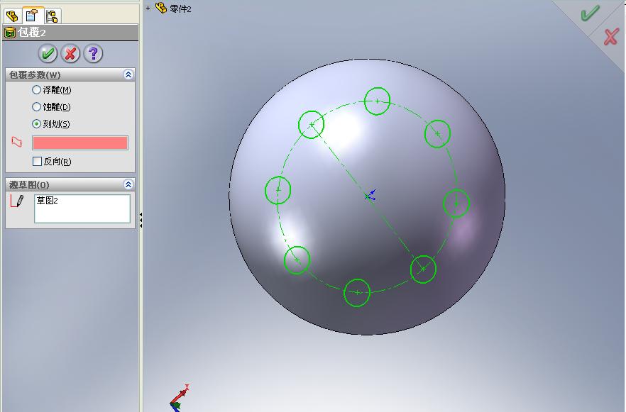

未命名.JPG 8 ~. W/ W; ]/ L( z* D, O
6 Q' m* g0 i3 g
各位,我想在球形表面做几个圆形,可是包覆坐不上去,那个球形面根本选不上,可是如果这么做不可以的话,还可以怎么做?先谢谢各位了。

看看下面的帖子,可以用论坛的搜索功能 ; r0 z6 Y8 R! u) j: w8 Y8 j
http://www.3dportal.cn/discuz/vi ... FC%B8%B2&page=2
发表于 2008-11-12 11:03:42 | 显示全部楼层 来自: 中国福建厦门
可以!看一下帖子和例题试试吧!

发表于 2008-11-12 13:11:54 | 显示全部楼层 来自: 中国江苏苏州
可以用在球面上的

. K  l) a3 _7 J) T3 P& H怎么用啊。还期望发个源文件,解释一下啊。
发表于 2008-11-14 22:50:08 | 显示全部楼层 来自: 中国广东深圳
三楼的方法个人认为不好.圆不准确.如果只是对球面的一半包覆可以用曲面偏移.
