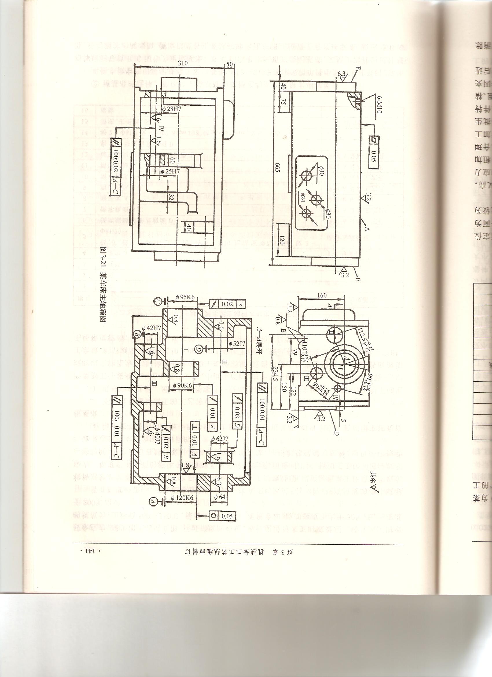

发表于 2008-11-12 12:10:28 | 显示全部楼层 |阅读模式 来自: 中国湖南株洲
  主轴箱的设计要从什么地方开始,只给了图纸。4 k6 z; L: v- N3 {; B9 q0 n( \. H% u
   设计时要从什么地方着手,都需要考虑些什么?5 f4 j+ j# Z5 x) s
   急!!!!!

首先你那根轴怎么设计的?
发表于 2008-12-7 19:05:56 | 显示全部楼层 来自: 中国上海
应该先考虑从电机出来到主轴为止的每对齿轮的排布吧。
发表于 2008-12-7 19:18:55 | 显示全部楼层 来自: 中国陕西西安
先分析其个部分所受力!在看要求
发表于 2008-12-8 12:35:51 | 显示全部楼层 来自: 中国上海
先要确认在主轴箱内有多少主从动齿轮组,然后确定各对齿轮及轴在齿轮箱内的位置,这个部分书上肯定会说的。然后就是对轴的安装的考虑了,按照一般变速箱的计算方法确定各个 轴径。至于算法机械设计书上都有公式的。
